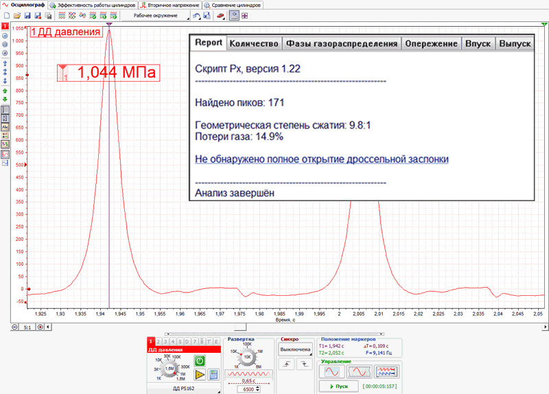

Сделал капиталку, скорее по финансовой возможности , чем по технической необходимости, и началась проблемка.
Двиг кстати получился на зависть, при степени сжатия 9,8 потери всего 14,9% супер ,и нет критичных давлений при мах. наполнении цилиндров (лей шо хошь smile.gif )

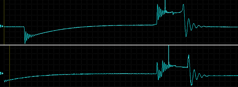

Трамблер подменный перебрал и поставил.
Смутил нестабильный х\х . Смотрю высокое , все ясно – конденсатор.
Описывал уже подобную проблему.

Ставлю другой и третий из старых запасов – таже картинка.

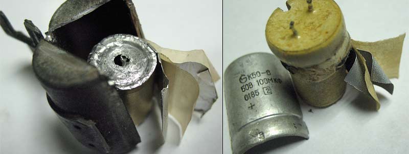

Звонок, и помощью друга Теркина . Какой другой кондер и наминал можно втулить ? Плавно перешол в помощь аудитории smile.gif
Пришлось даже внутренност глянуть для сравнения с обычным электролитом.

В магазине взял новый вазовский , ставлю . Похоже слишком большие потери индуктивности.
Вся энергия вторички идет на поддержание искры между контактами и не хватает для пробоя.
Возможно емкость другая конденсатора

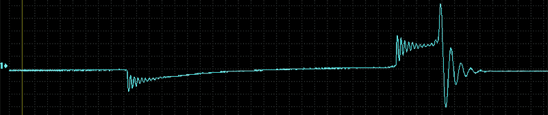

Особенность: при наборе оборотов искра принимает нормальный вид ,все ок.
Размыкающий контакты квадрат абсолютно рабочий, неподношен. Ставлю старый трамблер с тем же конденсатором все ок и на хх и на оборотах.
Фантастика .
