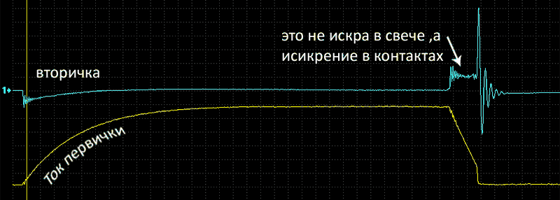

На фоне теоретических рассуждений "как повлияет неисправный конденсатор", очень показательна осциллограмма тока, (которую можно увидеть зайдя по ссылке). Видно, что при исправном конденсаторе график тока прекращается практически мгновенно, (вертикальная линия на графике). А вот при неисправном, линия уже пологая, (и её длительность составляет ок. 700 микросекунд. И их оказывается достаточно, чтобы...).
Однако, если предположить, что по каким то другим причинам, (например механическим), контакты будут размыкаться нечетко, (т. е. коммутация будет, как бы "размазанной"), то получим аналогичный результат. Это, косвенно, подтверждает то, что на повышенных оборотах все приходит в норму.

Так его , пробоя, и нет , это не горение искры в свече.
Внимательно посмотрите скрин и токовую осцилу.

Уважаемый,Вы не верно разобрались в осцилограммах,толкуете их не правильно.И пробой там на осцилке есть и горение,разберитесь прежде чем утверждать.
Как раз оно самое. А перед ним должен быть пик напряжения, это напряжение пробоя. Его нет на всех осциллограммах или этот участок выбран из немногих, где он не прорисовался?
Ток как снимался? Я не экспериментировал с ним. Неужели ни каких всплесков не рисует?
Уважаемый , на пустое очень сложно ответить полно. Но попробую...
Убеждение должно быть следствием опыта и делитесь желательно им , всё остальное – слова.
Попытаюсь в противовес пустым словам,свой опыт дать вам.
Вот характеристики тока первички и напряжения вторички с и без конденсатора, снятые мной.
Покажите ,пожалуйста, где вы увидили на осциле без конденсатора горение в свечном зазоре и желательно укажите его время ??
Вот и будет обмен опытом , а не словами . В котором и преобретут многие.
Как раз оно самое.
Аргументируйте , будет полезно многим форумчанам.

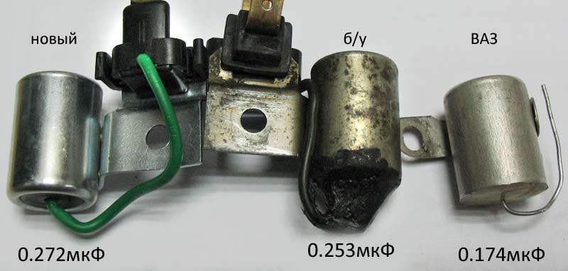

Снял новые контакты что стояли, и сверил со старыми на силу разжатия .
Новые 935грамм , старые немецкие 660грамм , их и поставил.
Пришол новый конденсатор и его вставил. Пробная поездка удовлетворила.
Но на осциле всеже присутствуют сигналы как с неработающим кондерем ,но значительно реже 2-5 импульсов на 100.
Завтра попробую другой шток с разжимным квадратом поставить.

Т.е, хотите сказать, осцилка снята на прокрутке, при отсутствии искры? Это что получается, все теории и учебники не правильные? Сам без конденсатора не экспериментировал, да и не на чем сейчас. Если только специально собирать.
ИМХО: А про
если только пик пробоя пропадает, то так сам осциллограф рисовать может.
Валентин, для большей информативности, хорошо бы, ещё бы и напряжение первички увидеть....
