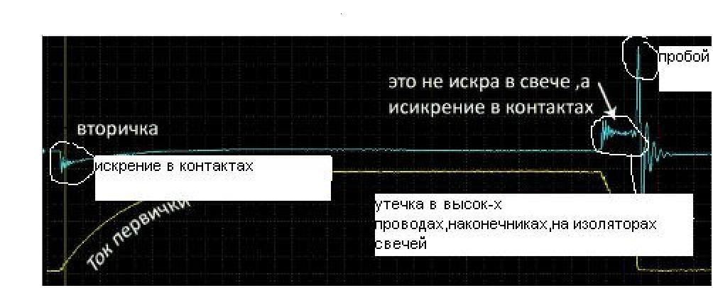

По моему ИМХО,картина такая.Горение по тому и отсутствует,потому,что утечка есть в высоковольтной цепи.А пик и спад-это и есть пробой искрового промежутка.

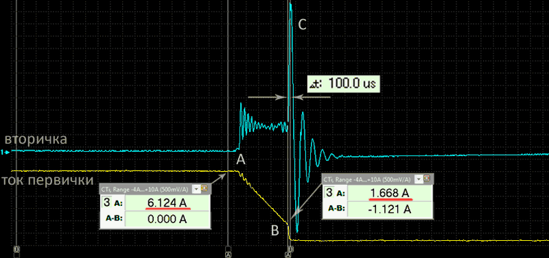

stena.gifПоследняя попытка закрыть вопрос по искре.
После размыкания контактов прерывателя (т.е во время изменения тока в обмотке) как в первичной, так и во вторичной обмотке индуцируется ЭДС самоиндукции.
Согласно закону индукции вторичное напряжение тем больше, чем быстрее исчезает магнитный поток (или ток), и тем большая э.д.с. , созданная током первичной обмотки,
будет наведена.
Выше в теме выяснили , роль конденсатора:
В момент размыкания контактов ток первичной обмотки мгновенно устремляется на заряд конденсатора.
На скрине точка А начало размыкания . Но ток не сичез мгновенно , а медленно опускается до точки В .
Участок А-В это медленное уменьшение тока первички между контактами, через искрение в них.
После точки В на уровне тока в 1,6А мгновенный спад – это полный разрыв утечки тока через искрение в контактах. (контакты сильно разошлись и сопротивление увеличилось)
А участок С – это всплеск вторичного напряжения созданный током первички всего в 1,6А . Соответственно и время такого импульса получилось никакое 100 микросекунд(не путать с мили сек.) Сложновато это назвать искрой.
