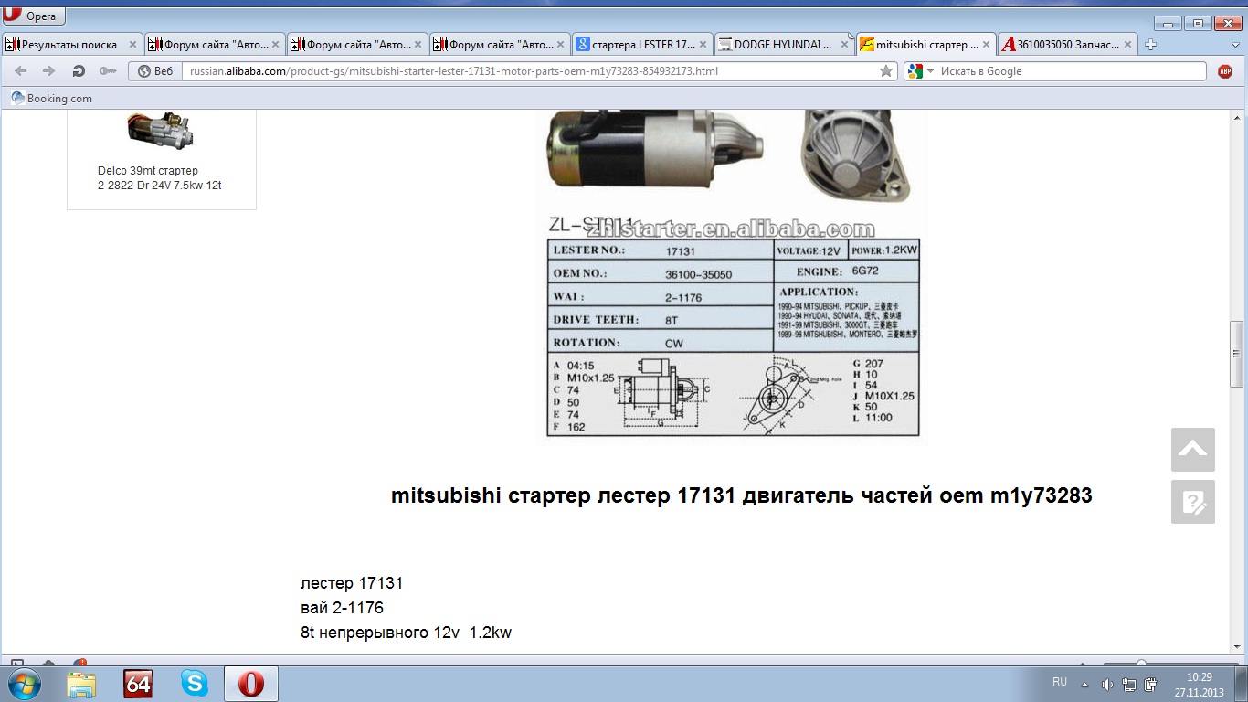

Дата 26.11.2013 - 22:46
hilkov спасибо за инфу,через автопитер некоторые не бьются,ну в принципе я на правильном пути. Может кто сказать о качестве Hyundai/Kia 36100-35050 по цене более менее.

UNIPOINT STR3004
UNIPOINT STR3123
LESTER 17131N
CARGO 111241
WAI 2-1176
Вот эти номерки можете еще глянуть.
Дата 27.11.2013 - 09:26
я так понимаю это заводской китайLESTER 17131N ,
WAI 2-1176

Дата 27.11.2013 - 09:45
Я понял спасибо попробую у меня с доставкой 2500 выходит,это как раз цена новых деталей для ремонта родного.
