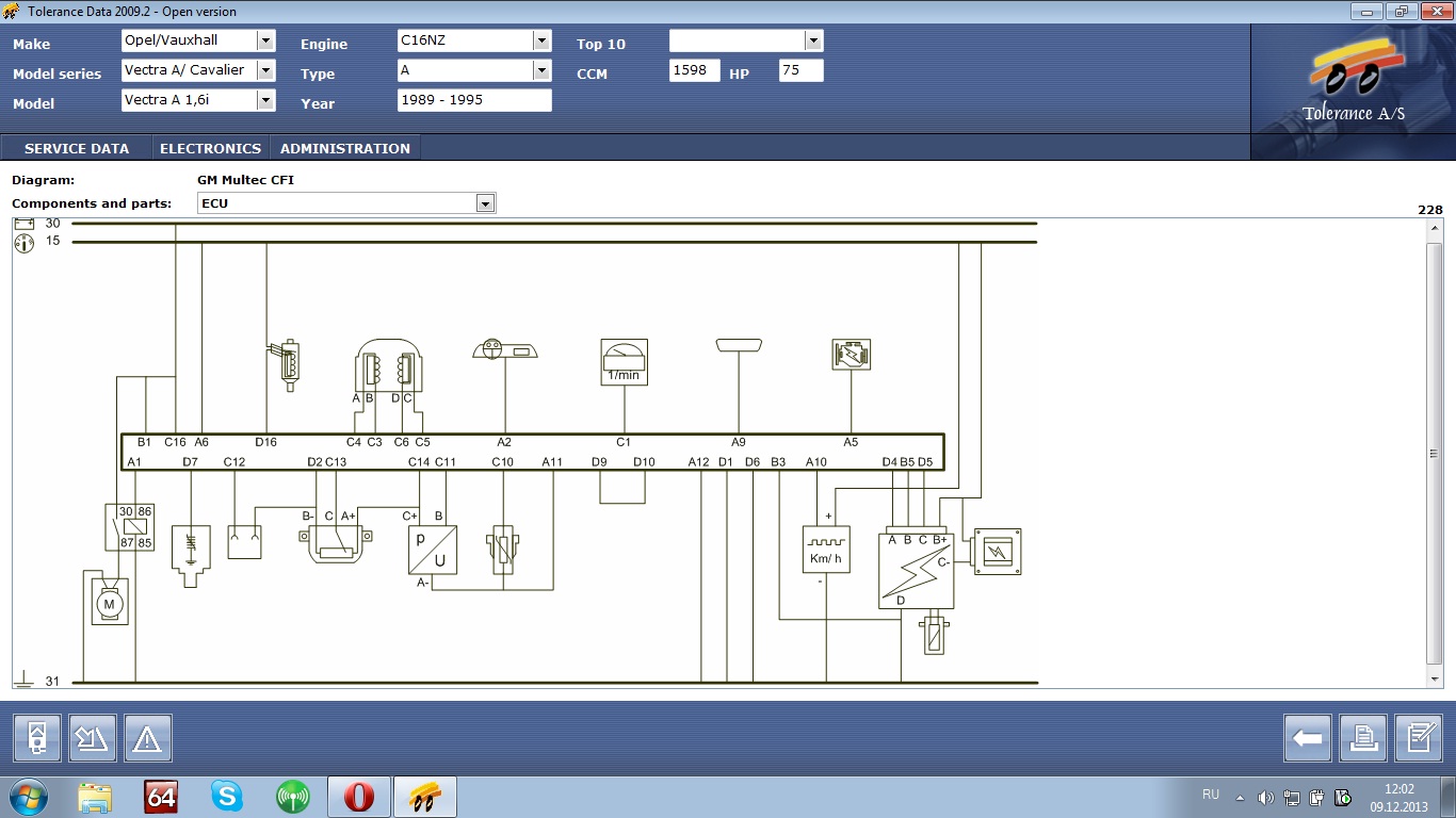

Бензонасос включается без прокрутки если это мотор C16NZ и схема
Дата 9.12.2013 - 11:07
сами переведете или перевезти

прошу прощения, что действительно запутал, выговор на свой счет принимаю Если можно, то тему нивы можно закрыть , к кому обратится?( я его физически пока не смогу сделать, так как пока хозяин привезет обратно ЭБУ его снегом завалит). А насчет ДПКВ опель вектры А я не мог ошибится, так как с его разьема, при замыкании на массу 2ой ножки, бенз. насос включался и появлялась искра на центральном проводе (об этом я писал выше.) но все же завтра прозвоню цепь до ЭБУ( А2,В3), если я не ту схему открыл, то поправте.
