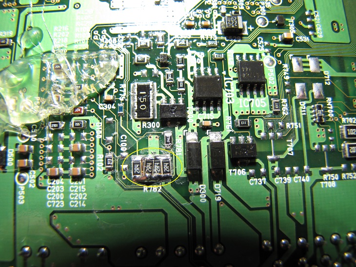

Поставил 5 штук, по 2,4 Ома. Пришлось в 2 этажа лепить.
Импульсы на клапан пропадать перестали, чек потух. Но, почему то, форма, частота, скважность импульсов не меняется. Ни при перегазовках, вплоть до отсечки, ни при прогреве. На ходу не смотрел. Спрашивать о каких либо изменениях в поведении машины у хозяйки, бесполезно. Ее беспокоил только чек. И то, если бы не продавать, не заморачивалась бы.

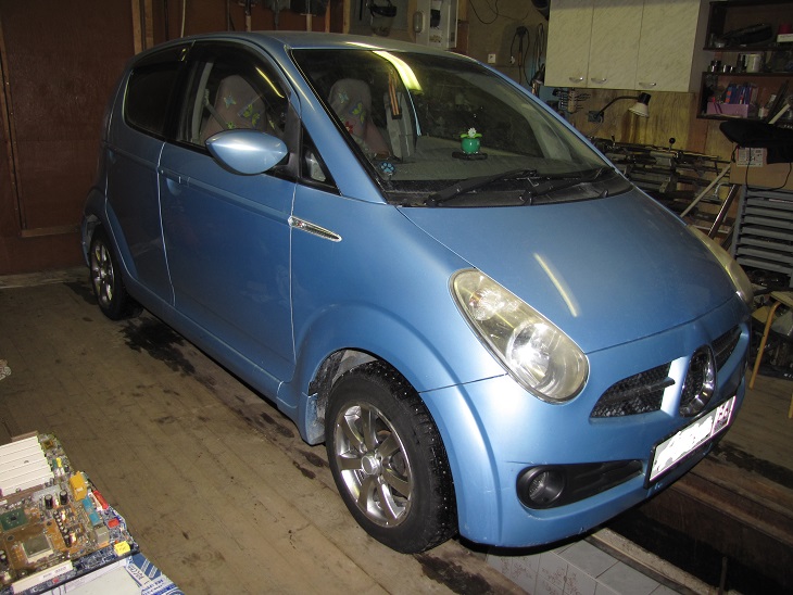

А машинка понравилась. Вроде и всё необходимое есть, включая климат и полный привод. И вместе с этим, всё сделано просто, без выпендрежа. Один недостаток - руль правый.
