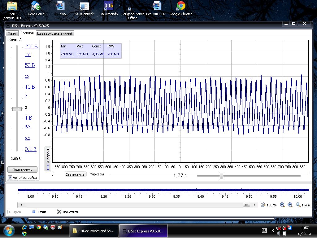

Да Жека ты прав sad.gif .Ладно дальше из инфы изитроника проверил на 2и3 контактах 11.8в на 3и4 4.98в. Как датчик осцилом проверить?
Дата 28.12.2013 - 11:02
Вот осцилка с 5го контакта.Как вообще должно быть?
Дата 28.12.2013 - 11:04
Осцилом не проверяю, не скажу.

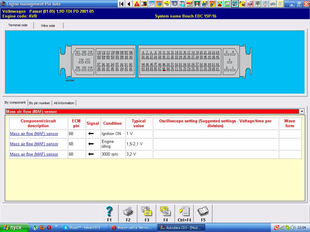

А чем пин дата с автодаты не устраивает? Походу как ВАЗовский датчик!?

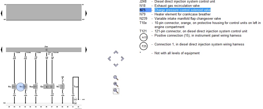

Может это поможет =75-й клапан
геометрия турбины
ДМРВ
дырки ваккуумной системы

Жека все в норме на хх1.9в на 3000 3.1в.

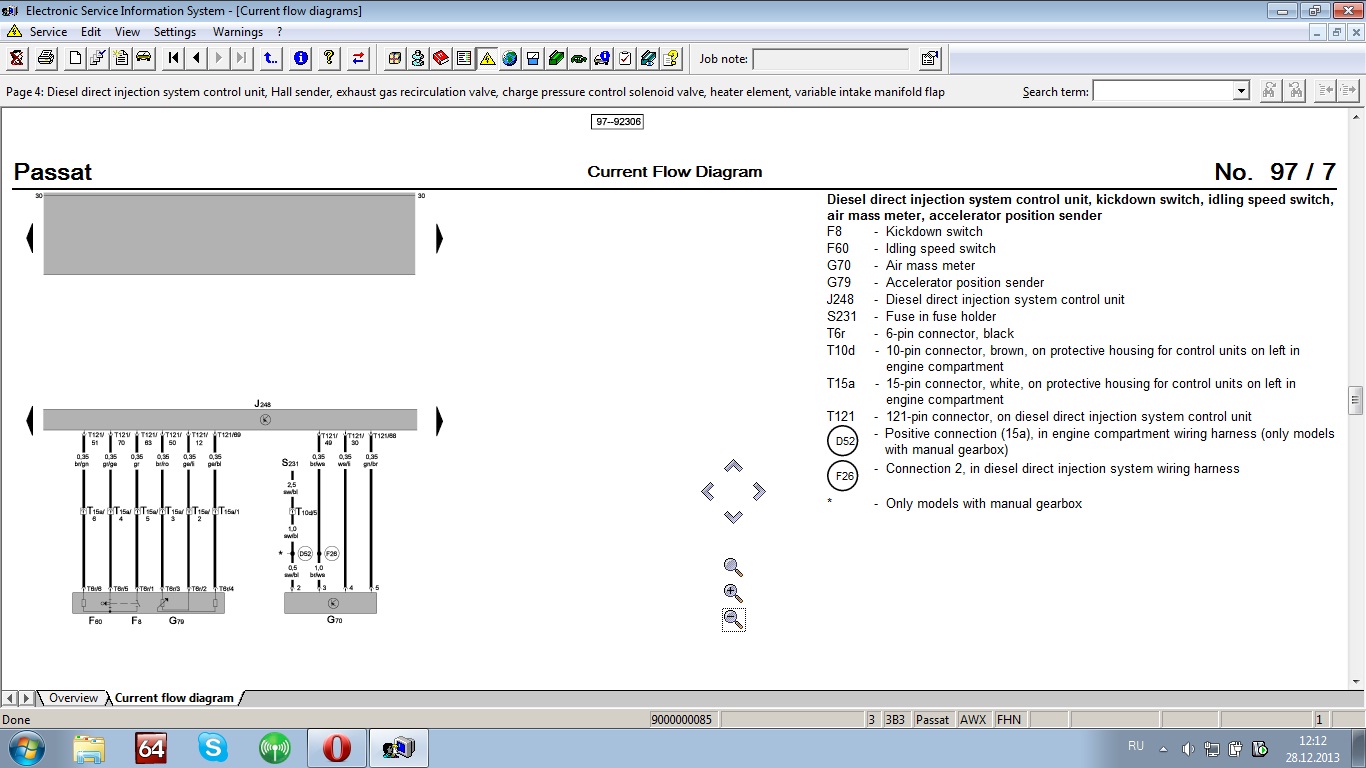

а здесь что кажет
Дата 28.12.2013 - 13:38
Это клапан давления чего?Топлива или воздуха?Если топлива то у меня нет манометра для дизелей.
