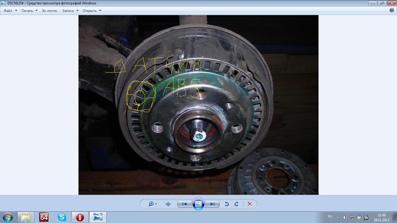

Менял подшипник задней ступицы.При разборе было все в трухе и не видно.я хотел диск ABS снять на месте.Машине 3 месяца приржавело пипец.Снял вместе со ступицой и только потом увидел датчик ABS.Не зная можно и сломать.
Дата 29.11.2013 - 21:31
Пипец,ну и конструкция!"Бесовская одёжа!"(с) laugh.gifНу неужели нельзя было ,задающий репер интегрировать в тормозной барабан?
