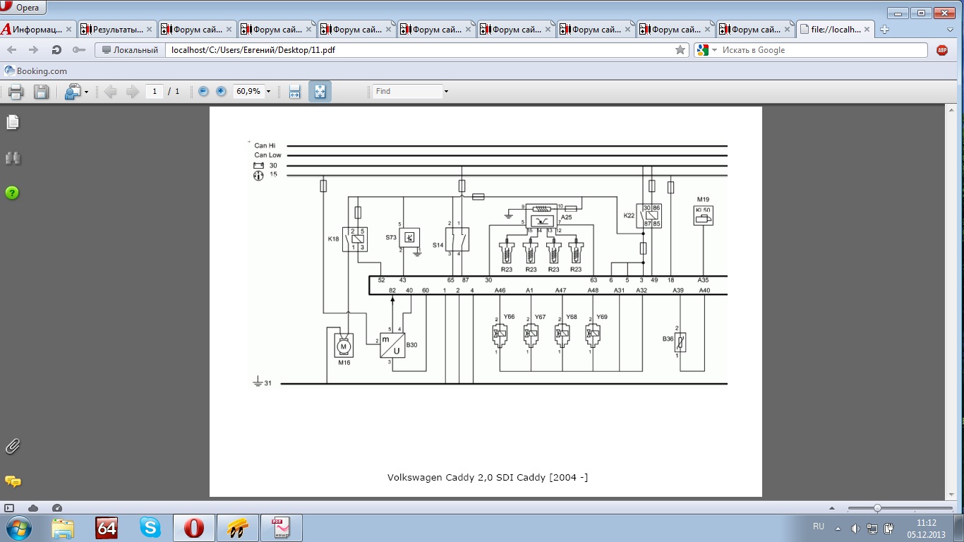

Здравствуйте. Авто VW kaddy SDI - 2004г.в 2.0л . Не срабатывает силовое реле свечей накала. При соединении силовых контактов реле, напряжение на свечах появляется. При включении зажигания на контактах реле(управляющих) появляется + и - , но 9.5в. При таком напряжении реле не срабатывает. Думаю , что должно быть еще одно реле управления свечами, которое управляет силовым реле ,но найти не могу. Подскажите, чем управляется силовое реле? Может кто поможет схемой.

должно подойти

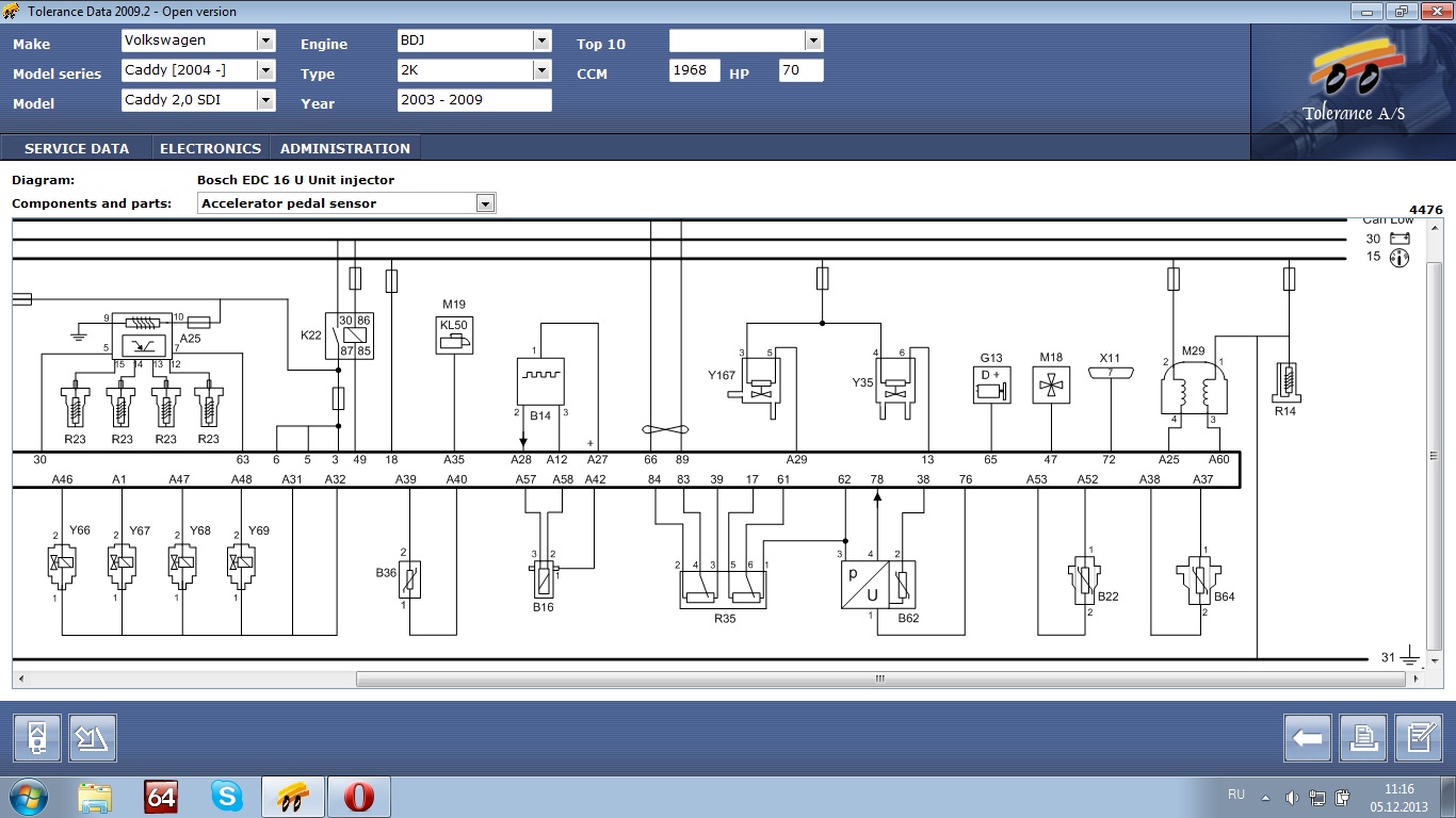

Дата 5.12.2013 - 10:11
2-я часть

evgen58 спасибо. Что то, не срастается. На схеме ,реле К22 подключено к 30шине, а у меня к 15. На 86 ноге появляется + только при включении зажигания и не 12в ,а 9,5в.

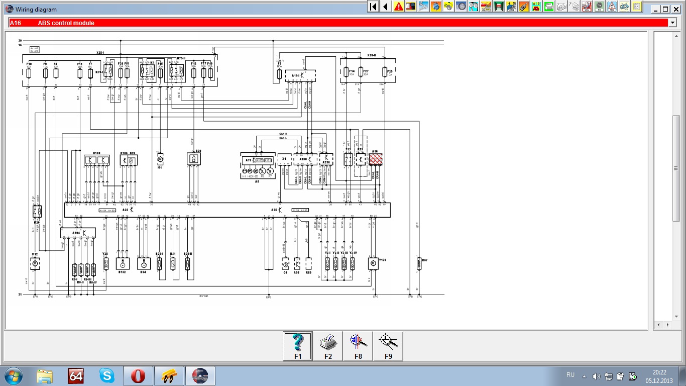

Дата 5.12.2013 - 19:21
попробуйе такую она от гольфа но практически одинаковая на мой взгляд по накалу.

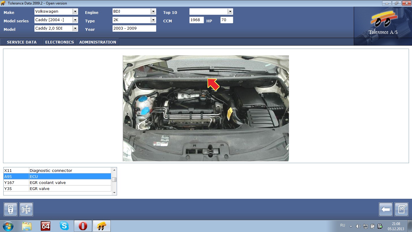

picnic, не могу найти ЭБУ свечей накала. Где оно должно быть?. При замыкании контактов реле 30 и 87 №22 , свечи начинают работать. Еще, на панеле лампа накала часто моргает.
По гольфу есть схема, завтра буду пробовать.

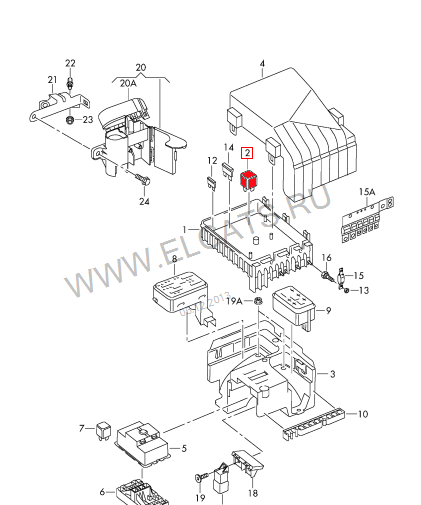

На своём месте - в блоке реле. Вопрос - сколько ног у Вашего, 4 или 7 ?
Toha1342
Дата 5.12.2013 - 22:17
UA.Черниговская.обл
Сообщений: 106
Пользователь №: 15223
На форуме с: 14.10.2009
submehanic, 4ноги . Запускается с трудом. Завтра попробую с снятым разъемом ДТОЖ замерить напряжение на реле. То что в блоке реле (на схеме ,красным) меняли. Именно на него на ноги 86 и 85 при включении зажигания подходит 9,5в, и только при включении зажигания подходит и + и -., при замыкании 87 и 30 на свечи подается напряжение.
