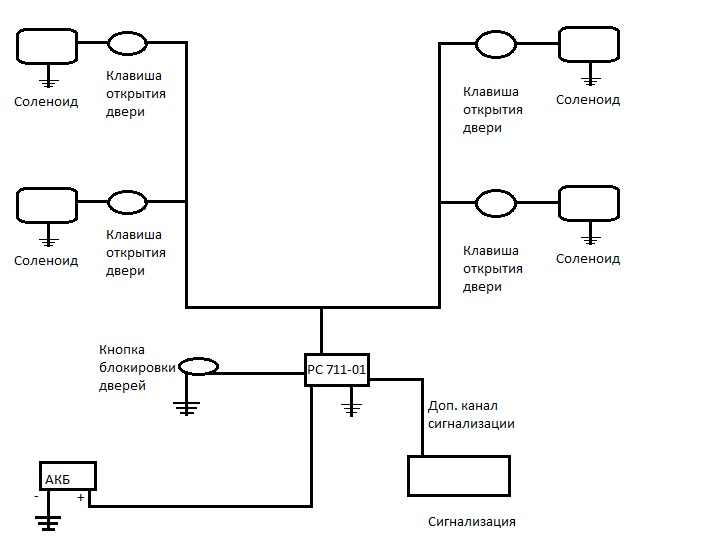

Да ты правильно понял. Я нарисовал схему. Должно получится что то вроде этого?
Это сообщение отредактировал Красаучик - 6.12.2013 - 08:43
Дата 6.12.2013 - 09:17
Пользователь сейчас на форуме
Кнопку блокировки дверей подключить к проводу от сигналки до РС 711.
И зачем свободный канал? Ручек нет снаружи или изнутри авто? Если снаружи нет, тогда можно использовать выход сигналки на блокировку ЦЗ. Подумать конечно придется, как гарантировать закрытие при постановке на охрану, а открытие при снятии. Оптимальным было бы реле с раздельными входами на вкл и выкл.

Дата 6.12.2013 - 13:24
Не много не поняли смысл,там вообще понятия и физически нет ЦЗ,как привыкли его видеть,здесь просто соленоид (аналог втягивающего,втягивает сердечник и разблокирует защёлку).
Ручек как описано нет,открыть можно лиш кнопкой запитав соленоид .
Назначение сигналки лиш ,как и клавиши отключить запитку кнопок дверей,чтобы дверь не открылась и всё.
Как в ино-авто стеклоподъёмники,нажал кнопку и пассажиры не смогут поднять опустить стёкла,там она отключает минус на кнопки.
Подобно и здесь.
Я же писал контакты реле РС-711 которые переключали свет подсоединить последовательно с клавишей(как ещё одна клавиша).Тогда будет блокировать клавиша и сига.
Реле лучше РС-711 (механическое),если электронное то обязательно проверить в режиме ожидания потребляемый ею ток,чтобы не разрядить аккумулятор.

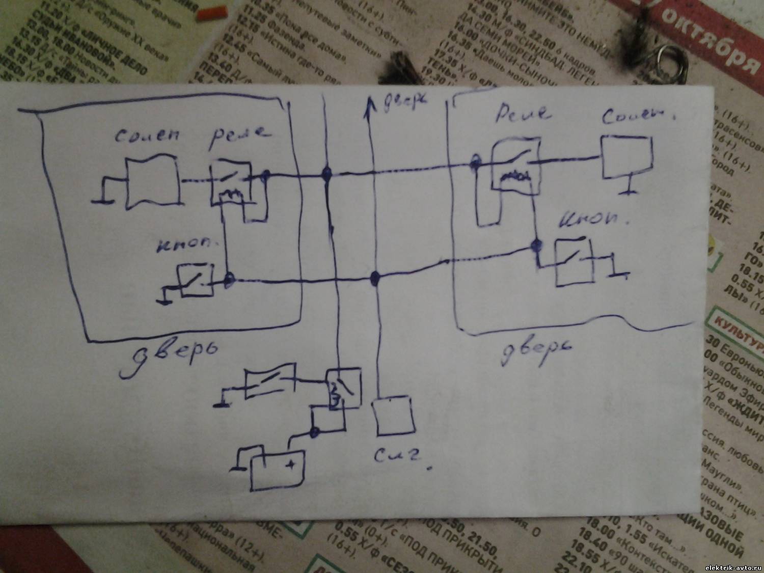

Мне предложили еще вот такую схему
Дата 6.12.2013 - 15:12
По этой схеме получается:
1. Двери открывать можно либо кнопкой, либо с сигнализации (свободный канал?). Причем обе двери сразу и любой кнопкой.
2. Блокировка осуществляется тоько выключателем.
3. Через обмотку нижнего по схеме реле, в разблокированном состоянии, будет постоянно протекать ток.

Я уже запутался совсем stena.gif . Изложите подробнее на пальцах как мне подключить и что использовать tema.gif
Дата 6.12.2013 - 15:20
Что реле на соленоиды ,это как ты писал "я разбираюсь чуть-чуть в электрике" и так понятно должно быть,а ещё ,если по честному то и по диоду на обратное напряжение 300-400в на каждый соленоид.Также если кнопки миниатюрные будут(сенсорные) на реле для них тоже.Как его включить и для чего наверное знаете.
Всё увольняюсь ...

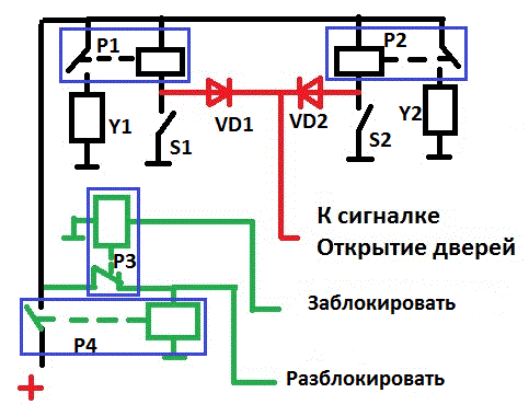

Дата 6.12.2013 - 16:02
Недостаток тот же - одно из реле постоянно под напряжением.
Зеленым выделена схема блокировки. При наличии двухобмоточного реле, сильно упрощается и устраняется недостаток.
Красным - открывание дверей с пульта. Сразу двух. Но это лишнее. Можно убрать диоды и подключить только к одной двери. А можно и совсем не подключать.
И как подсказал Алексй, для устранения ЭДС самоиндукции. Чтобы не подгорали контакты. Встречно-параллельно обмоткам соленоидов и реле, включить диоды.
Куда еще подробнее?
Это сообщение отредактировал coon - 6.12.2013 - 19:16
