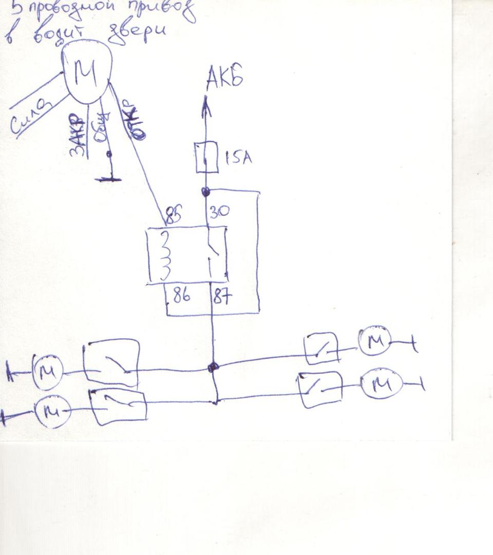

Кто может прокомментировать вот эту схему

Я тоже делал подобное. Машина была АЗЛК2141. Сигналку подключал таким образом что-бы она не выполняла функции охраны. То есть не подключаются никакие датчики, а желтый провод сигналки(12В зажиг. обычно желтый) сажается напрямую к общему питанию. Тогда будут работать только двери. А из под капота у него был выведен трос страховочный на всякий случай. И была по моему сигналка с двумя упр. кнопками с брелка - открыть одна кнопка, закрыть другая. Я ему сделал одна открывает одну дверь, другая другую...

Я бы сделал ЦЗ по схеме доп. приводов, но в водительскую дверь поставил пятипроводной привод.
На пятипроводном приводе, на статусных проводах, общий на массу, а ответным проводом в статусе открыть управлял реле, которое в свою очередь подавало бы питание на кнопки открывания дверей

Летом делал такую же "капсулу смерти" только 99- модели.Привод в водительской двери запитывал от реле открытия сигнализации,в пассажирской через реле дополнительное и запрограммировал на двухступенчатое открытие.При нажатии снять с охраны окрывалась водительская дверь,нажав еще раз уже открывалась пассажирская.Правда внутри ручки все оставлял,двери задних пассажиров подключал через кнопку стеклоподъемника,нажал вверх открылась левая,нажав вниз правая(кнопку ставил рядом с крышкой левого динамика).
