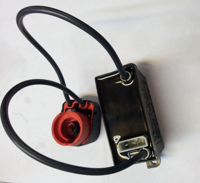

Лампу проверил – исправна, проводка тоже. Снял фару и обнаружил, что блоки розжига стоят внутри самой фары, причём низковольтные разъёмы и болты крепления направлены внутрь фары diatel.gif . Аккуратно вынул внутренности и полчаса откручивал два самореза, чтобы достать блок розжига. Решил перекинуть бортами для проверки. Снял левый:

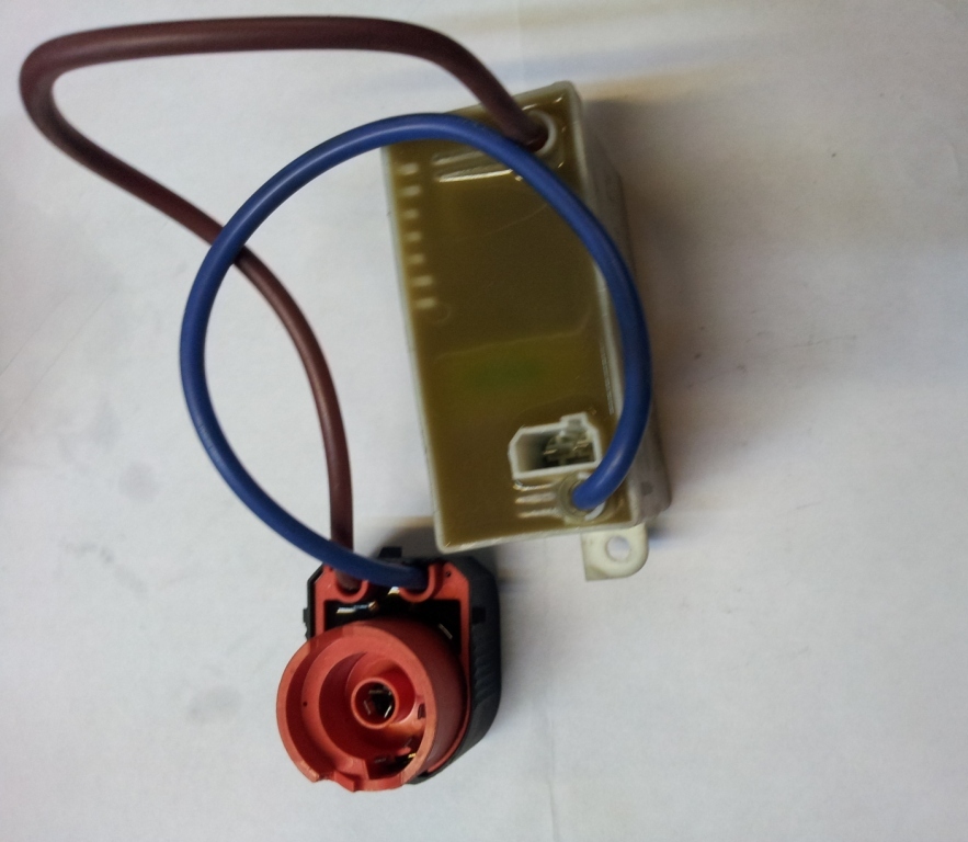

Ещё полчаса матюков – вынул правый ….. и о@уел. Мало того, что цвет разный, так и разъёмы разные – на 3 фишки и на ..... две blink.gif . Перекинул, блин ....

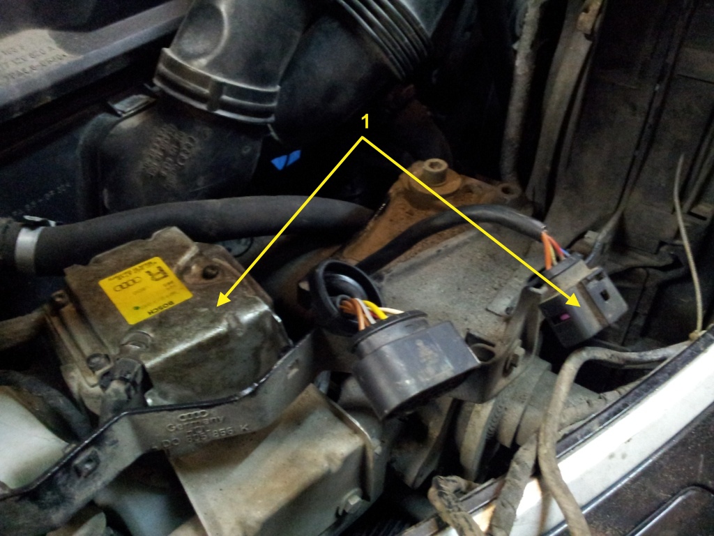

Кроме всего прочего, на каждую сторону стоит свой блок управления ксеноном: на правую - свой и подключен к фаре отдельным жгутом (1):

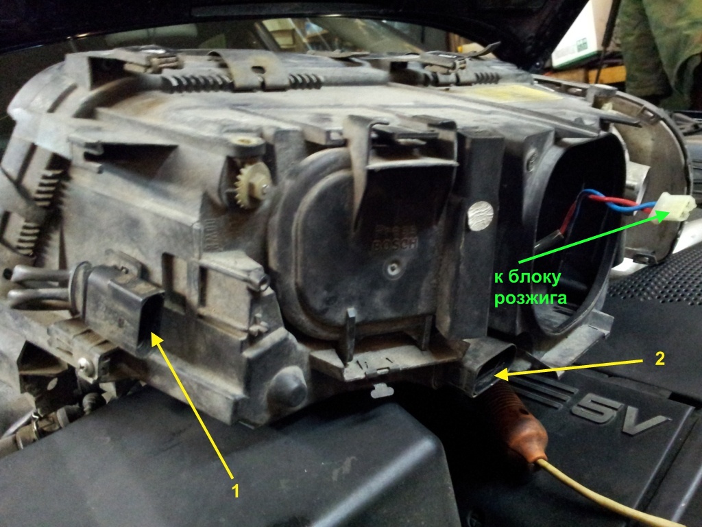

На блок-фаре два разъёма: 1 - ксенон, 2 – всё остальное:

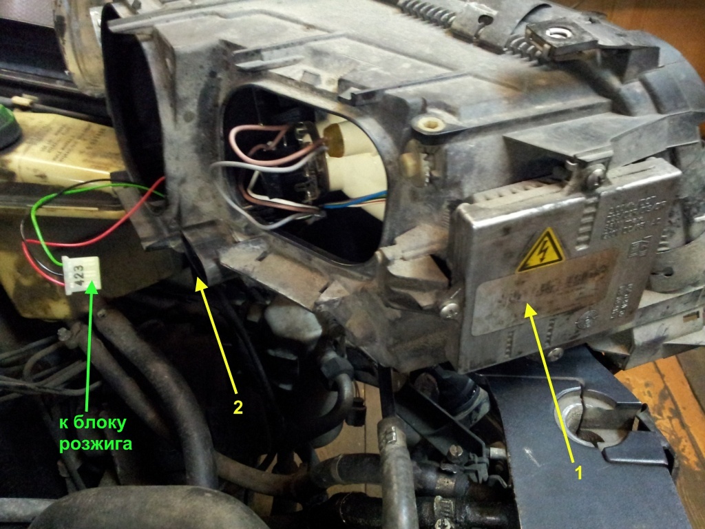

На левую фару – свой блок, только без всякого жгута, прикорячен по-штатному на сам корпус (1), на фаре один разъём (2):

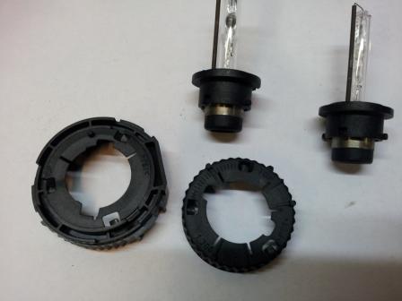

Да, уж чтоб до конца полюбить немецкий автопром - стопорные кольца крепления ламп (лампы абсолютно одинаковые):
