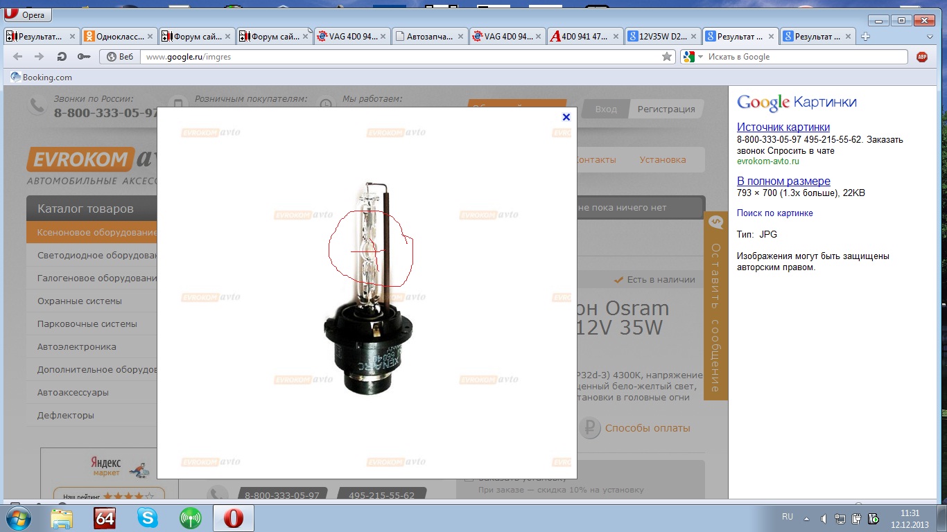

Василич а одна из ламп кирдык лампа должна выглядеть вот так.

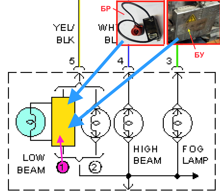

Цитата (karel @ 12.12.2013 - 10:48)
глянь из Митчела схемку.
Не, Жень, не то. Хотя, в отличие от схемы Стояна, в твоей - цветовая раскладка проводки практически совпадает, а по подключению схема Стояна ближе, но ... всё не то kto.gif .
Жень, в 1999 году у этих вёдер был рестайл, если не трудно, кинь схемку 2000 года.
Основная засада в том, что управление блоками розжига по бортам разное: тупо - слева (где присутствует неисправность) по трём поводам, справа - по двум stena.gif . В вышеприведённых схемах этот нюанс отсутствует. Так же как и по блокам управления - в обеих схемах существует один блок/модуль управления светом, от него - блоки розжига ... и "не слова" о блоках управления ксеноном. А по факту - они есть, между модулем света и блоками розжига, повторюсь, на каждый борт свой/индивидуальный stena.gif .

Цитата (submehanic @ 12.12.2013 - 19:55)
1. Основная засада в том, что управление блоками розжига по бортам разное: тупо - слева (где присутствует неисправность) по трём поводам, справа - по двум stena.gif .
2. в обеих схемах существует один блок/модуль управления светом, от него - блоки розжига ... и "не слова" о блоках управления ксеноном.
3. А по факту - они есть, между модулем света и блоками розжига, повторюсь, на каждый борт свой/индивидуальный stena.gif .
1. Ета разница надо вь!яснит путем замера входящие напрежения на раземам. В каждом случае есть плюс и минус, а третий, то ли контроль питание, то ли х.з. Я бь! сравнил и на разница внутренное сопротивление и при подобие меж две парь!, попробовал подпитать через лампочку етот тройнь! разем. Ощущение, что собака в нем порь!та.
2. В конце концов, для ксенона нужно только изправнь! БР и питание 12в. ВКлючил его и не переключаеться, до вь!ключение света. При включение дальнь!х их не отключаем. Все остальное наворотки
3. Когда вь!ясниться какая разница появляеться в управление с двухпиновь!м, изправнь!м БР в лево, тогда и можно потолкуем о проблема /если есть токой/.

Добавлю немного ясности (если можно так сказать) по схемам - немцы тоже не особо детализируют их (смотрел в Elsa). На схеме они "весь ксенон" обозначили одни блоком (1). А по факту/железу - в нём находятся два модуля (БР и БУ). Хотя, это всё равно не даёт ответа на главный вопрос - нафига делать разный конструктив между правой и левой стороной kto.gif .
ИМХО, ето нулевая серия /левой половине/, для проверьки качество подобрения . Мне другое интересно: осцилки на дву и на трехпиновой БР. Для какого черта добавили третий провод и что он контролирует? Если БР виноват окажеться, после замень! я бь! вскрь!л его, для ясносьтиsmile.gif
П.С. А лампочка ,,2" включаемая в паралел, какой функции имеет? Ведь она как контроль наличие питание к БР являеться.
Дата 14.12.2013 - 13:01
Цитата (karel)
Я так понимаю допускается установка и ксенона и обычных ламп.
От комплектации зависит - либо обычная лампа (2), либо ксенон (1).
Дата 14.12.2013 - 14:08
Ну ето достаточно гарантии, для отслежение от разем блока, до разем БР где должно меряться 12в..Если оно есть, думаю двухпиновь! БР должен работат на место трехпинового, без подвязку третий провод.
