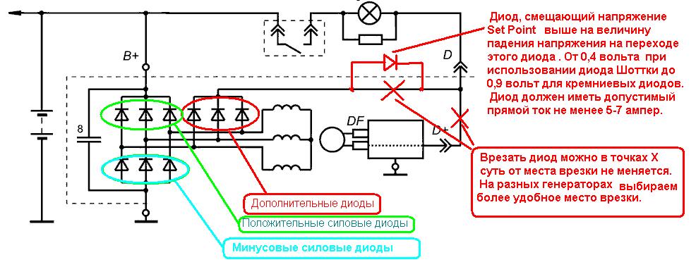

Вот с пояснениями, а подробнее в статье. или если проблема с доступом, то в файле
Дата 16.12.2013 - 10:19
Вот в архиве копия

От диода есть небольшой побочный эффект .На некоторых оборотах возможно подмигивание на вкл габаритах особенно заметно при оборотах 1 100-1 500об/мин.
Себе также делал на 2106,потом на 2108,также и клиентам у кого АКБ Ca/Ca напряжение действительно поднималось на величину падения на переходе диода. Здесь в чьей то теме и фото есть.

Пару раз встречал на нестарых УАЗах диоды Д245 в цепи питания РН, зарядка была в норме (14-14,5 В), при удалении диода и соединении напрямую двигатель переставал глушиться с ключа. При допросе водил выяснялось, что генераторы неродные, судя по всему с допдиодами и после запуска двигателя питание с Д+ шло по цепи возбуждения на замок и далее.
Дата 16.12.2013 - 11:50
Естественно лучше ставить умный РН, а "обманывать" как учили нас в детстве не хорошо, но чаще всего такой обман прокатывает, и вместо 300-500 р за умный РН (ТОРН или РЕНАТО) покупка диода или парочки впараллель в 10-30р. Во всяком случае если морозы за -20 стоЯт длительно, то без обмана или периодической зарядки от сетевого зарядника обойтись сложно. Побочные явления могут и не проявляться, всё зависит от схемотехники РН. Тут уж что имеем, то и используем. Но если регион северный и зимы не слишком мягкие, то лучше и для АКБ и для спокойствия водителя лучше один раз заменить и забыть. Нам они очень облегчают жизнь.

Экспериментировал я с доп диодиками, да хорошо, напруга поднимается, но генератор, после этого служит не долго, обычно кончается мост, а один случай был- статору кирдык. Я об этом уже писал. Но я могу ошибаться smile.gif
