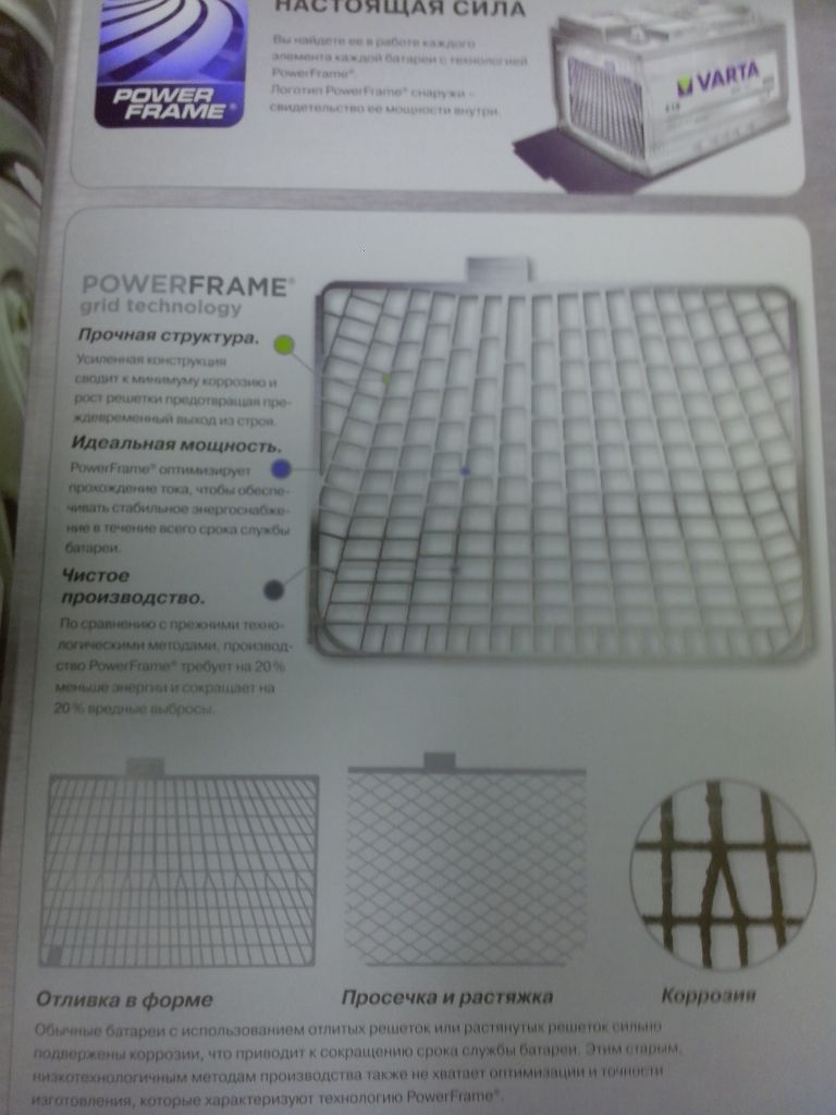

Ну если конкретно, то сама решётка которая из металлического свинца - это одно, а вот состав активной массы - это другое. Если раньше пластины имели геометрические правильные формы без учёта путей протекания тока, то сейчас уже этому придают значение и пластины имеют несколько иной вид, чтобы коробило не сильно и нагрев и коррозия были минимальными. Ну и чтобы электронам было проще бежать напрямую в "пункты сбора", где пластины пакета соединяются между собой и с выводами.
