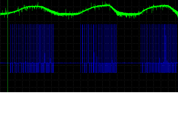

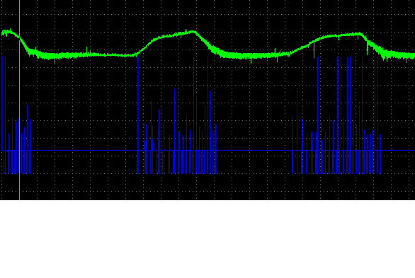

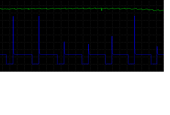

Я с Владом согласен, подозреваю, что с массами не всё в порядке. Вот выкладываю 3 рисунка,где синим цветом - сигнал на форсунке, зелёным - выходной сигнал расходчика. На первом рисунке видно, что напряжение самоиндукции всё время разное, на втором - одинаковое,(хотя я всего лищь заглушил двигатель и вновь завёл), а на третьем - развёрнутая картинка сигнала на форсунках.
На самом двигателе вроде везде осмотрел - не нашёл, где прикручены эти логические массы. Может кто знает, в каком месте?

2-й рисунок (Прекращение сигналов на форсунке - это просто отсечка при сбросе газа, когда обороты ещё не снизились).

А вот и 3-й Неужели в форсунке короткозамкнутые витки? Новая ведь машина!
