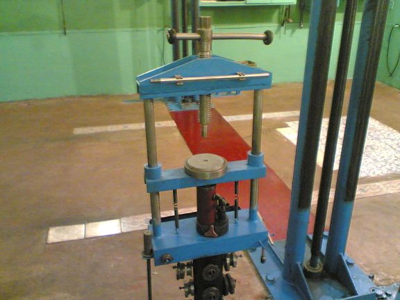

Вот мой прес. Кому надо выложу чертежи.

За чертежи и желание помочь огромное спасибо. Понятно, что самодельный пресс это то, что нужно.
