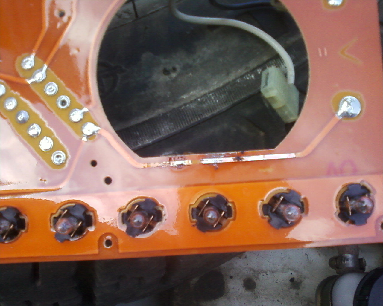

Дата 25.12.2013 - 07:48
было подобное, восстановил перегоревшую дорожку и всё наладилось.
Почему сгорело ? хозяин ничего вразумительного не сказал.
Нива свежая, проводка в отличном состоянии.
Именно в этом проблема и была, эта самая дорожка перегорела.
Дата 25.12.2013 - 19:16
Нет это вам для образца.извеняюсь за плагиат.

Дорожка энта горит при попытке всунуть на место панель при включенном зажигании.
Классика жанра...
