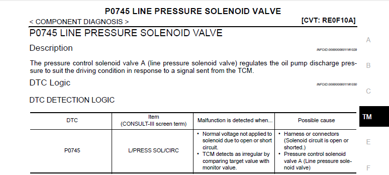

По факту, неисправность не из разряда космических. Но представление о структуре системы и взаимодействии элементов иметь надо. Если сможете разобраться в приложенном документе, то думаю, что и с неисправностью тоже, без ущерба для агрегата. Но выбор, как обычно ... Присоединённый файл ( Кол-во скачиваний: 22 )

Вот тут тему по кашкай создавали. Качнул уже. На англицком, зараза. ТУТ И не удержался я. Залез одним глазком. Сопротивление соленоидов по 20,5 кОм. Питание подается от блока управления по 6 вольт. Делаю вывод, что соленоиды-то целые, скорее всего. А вот и мои опасения: После моих поползновений на табло вылез значок двигателя. Сбрасывание клеммы аккумулятора не помогло. Завтра отправлю авто на диагностику. Нужно выяснить, что там за чек вылез. Вроде ничего не делал... |
