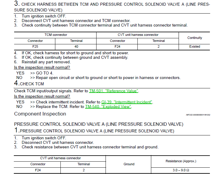

Сопротивление соленоидов по 20,5 кОм. Питание подается от блока управления по 6 вольт. Делаю вывод, что соленоиды-то целые, скорее всего.
Что-то как-то много для соленоида, такое сопротивление характерно для вторичной обмотки повышающего трансформатора типа катушки в системе зажигания.
Либо измерения проведены некорректно, либо все проверенные соленоиды в обрыве.

Ну да много, по сравнению с 3-9 Ом очень много. Просто решил, что раз ошибка по одному идет, а данные совпадают, значит не здесь причина. Владелец решил сегодня за город прогуляться на данном авто. В результате вариатор закипел, автомобиль встал и передачи совсем отказались переключаться. Владелец расстроился, теперь решается о покупке нового вариатора. Не уверен, будет-ли у меня возможность заглянуть еще раз, уже другим глазком...
А вообще опыт полезный. Выяснил следующее:
1. Сам вариатор не ремонтопригоден. Nissan не производит запасные части к вариатору, рекомендует его менять по выработке ресурса.
2. Меняется лишь масло и дополнительные элементы типа соленоидов, шагового двигателя, датчиков. Что радует в данном пункте? Не нужно снимать вариатор для замены дополнительных элементов.
3. Диагностика для опытного мастера не составит большой сложности. Ну а для меня пока - это очередная зона развития.
