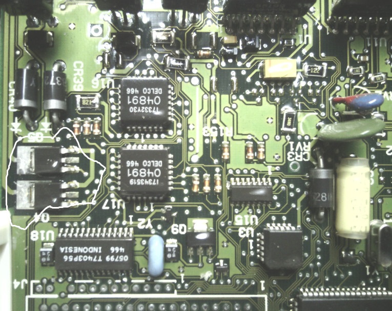

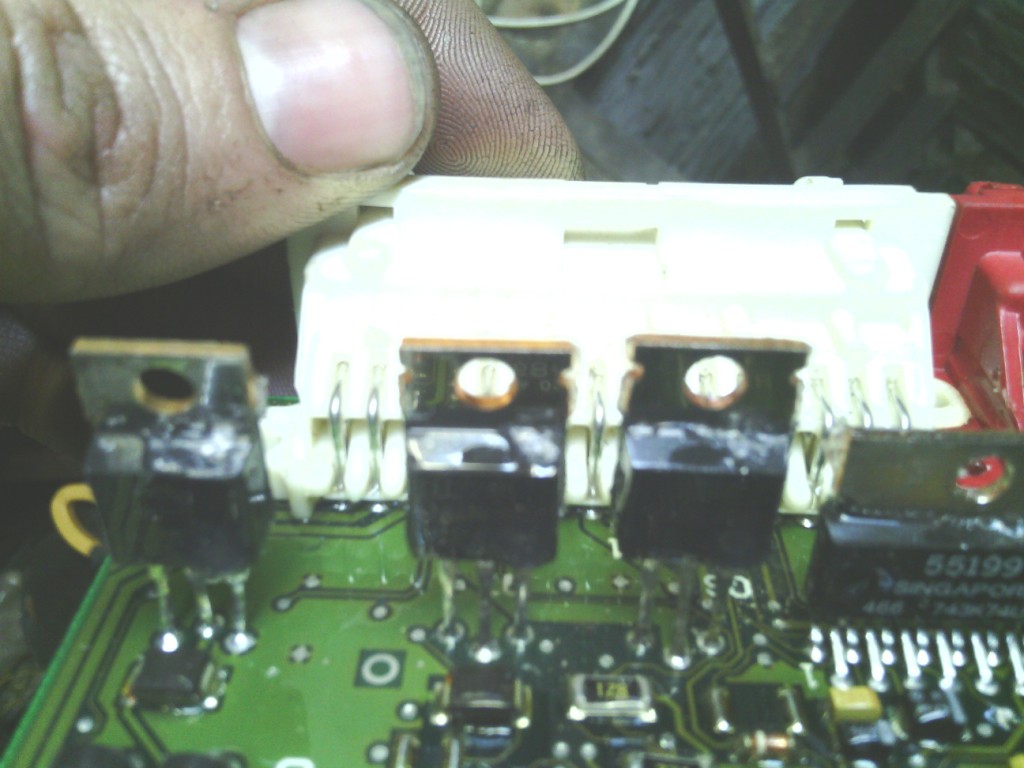

Суть проблемы котороя подвигла меня на вскрытие данного блока,не мог завести двигатель(авто Опель Вектра Б,X16XEL,97г)L.Выяснилось что заливало свечи 1,2,3 цилиндров,а свеча 4-го сухая.Далее проверил управление форсунками,на 4-м контролька не вспыхивала,а просто светилась в половину яркости при прокрутке двигателя.Вызвонил выводы на которые подаётся управление.А вскрыв блок увидел интересное 2 больших ключа управляют форсунками 1 и 4 цилиндров,а 2 поменьше(припаяны на плате) соответственно 2 и 3 цилиндром.Может кто сталкивался и подскажет,а то может я не туда погнал.
прапорщик
Дата 28.12.2013 - 19:29
Сообщений: 686
Пользователь №: 15977
На форуме с: 7.01.2010
Плата.
прапорщик
Дата 28.12.2013 - 19:30
Сообщений: 686
Два рядышком 1 и 4.
