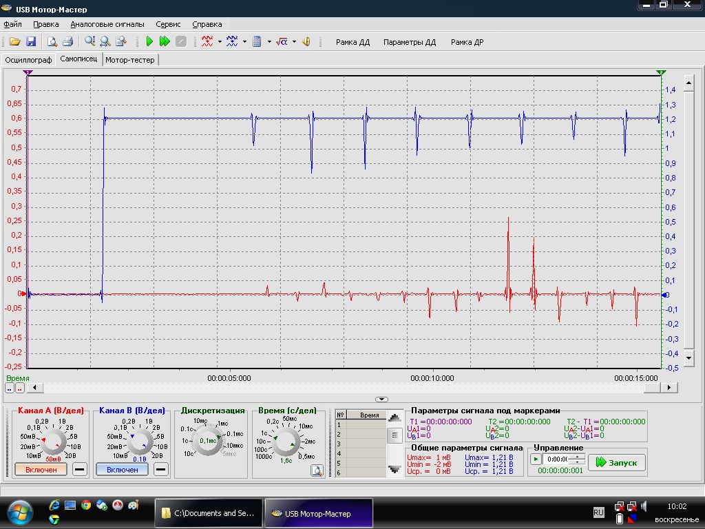

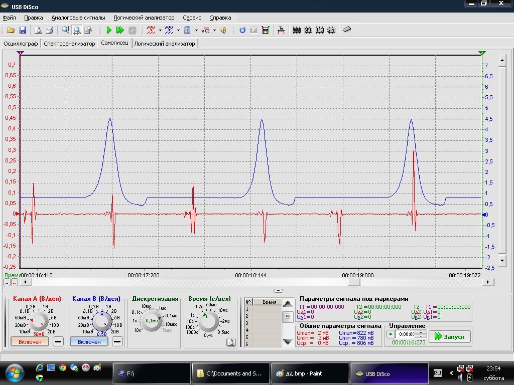

С чего началось.Снесли поддон,поменяли поддон ремень грм и дпкв. Два раза завелась и заглохла.Ко мне приехала уже на эвакуаторе. Выкрутили свечи,мокрые,поменяли толку нет из старых ошибок ругонь на кислородники и множественные пропуски по всем цилиндрам.Удалил сейчас все чисто искра есть свечи мокрые.Замер компрессии 1.3.4.5.6.-8. 2-4.По совету Женьки и Козыркина Владимира(по подозрению на забитый кат) выкрутил один кислородник все тоже самое. В крутил дд в 1 цилиндр вот осцилки.Синий дд красный искра.

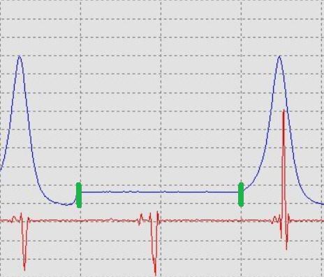

Дата 5.01.2014 - 10:35
Далее дд и форсунка.ДД красный форсунка синий

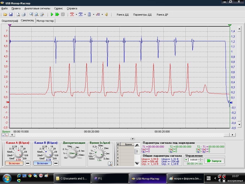

Дата 5.01.2014 - 10:42
И последнее форсунка (син) и искра (красн).Простите что криво.И исходя из этого всего мой вердикт метки грм. Прошу расстрела rolleyes.gif

По осцилкам искра не внушает доверия.Может в эту сторону посмотреть,тоесть задающий диск,устройство там не знаю,но может зубья пообламывали или погнули,сам ДПКВ некондиция.

А что мешает метки визуально глянуть, снять осциллку по фазам ДПРВ-ДПКВ - в библиотеке вроде этот мотор есть.
Исходя из приведённой осциллки ДД (выделенный участок), фазы там особо не просматриваются. Если вкрутишь ДД во 2-й горшок, вероятно ещё больше удивишься. По мне так, клапана там попрощались pop.gif .

По таким осцилкам - всё не внушает доверия. Читаемая только с ДД, и та не нормальная.
Геннадий, чем снимались, не линейками случаем? Если линейками, то в диско-экспресс, они будут выглядеть гораздо лучше.

Когда дадут - отпишись в чём фикус. Жаль, что по другим горшкам не снял осциллки с ДД. Дядя Юра (gnat) при таких траблах говорил, что всегда нужно сравнивать с другими цилиндрами. Почитай его теорию - мега-полезно.
