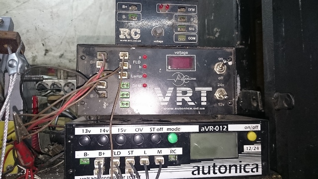

Strannik7
Сам задавался этим вопросом. Последним аргументом в логических рассуждениях стали разъемы. Вы где нить кроме регулятора жигулей от копейки встречали такие разъемы? Сам Юзаю несколько устройств от autoniki, включая приставку, правда она одна на 2-е точки. Доволен. Прикрепил фото, думаю со мной согласитесь.
skaut2004 Спасибо за инфу, полезно. У нас Ком не частый гость, в познаниях пробелы.

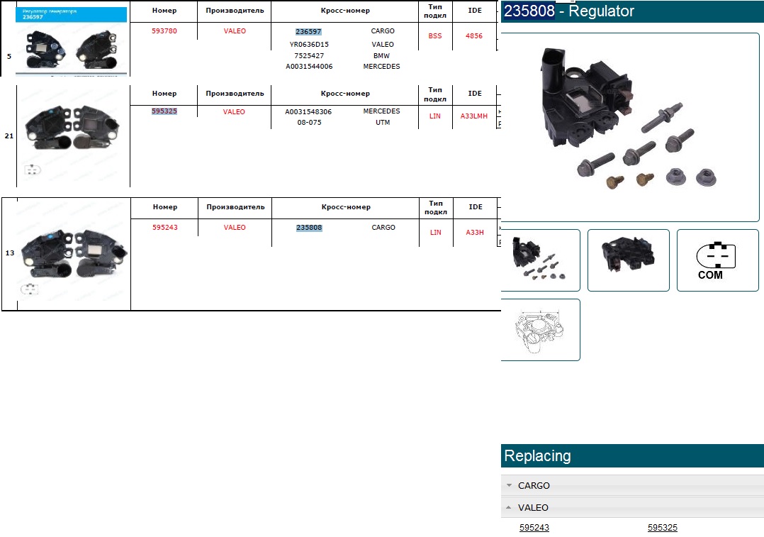

Взаимозаменяемы-ли регуляторы 236597 и 235808 Cargo?
jin850
Дата 24.11.2015 - 10:41
Сообщений: 203
Пользователь №: 26040
На форуме с: 25.03.2013
235508- LIN A33H(A33LMH)
236597 - BSS 4856
вроде так

Нет, первый BSS второй LIN

Ну, так наши с Вами ответы не разнятся, вроде.
Ваш более развернутый в контексте идентов.
