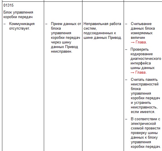

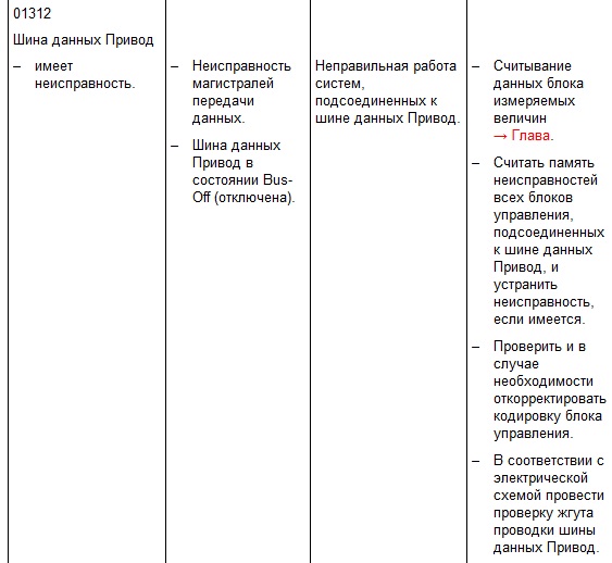

| evgen58 |
Дата 6.01.2014 - 19:16
Самодиагностика комбинации приборов с соединением по шине данных Применение комбинаций приборов с соединением по шине данных осуществляется начиная с модельного года 2000 сначала только для автомобилей с сервисом по системе LongLife |
