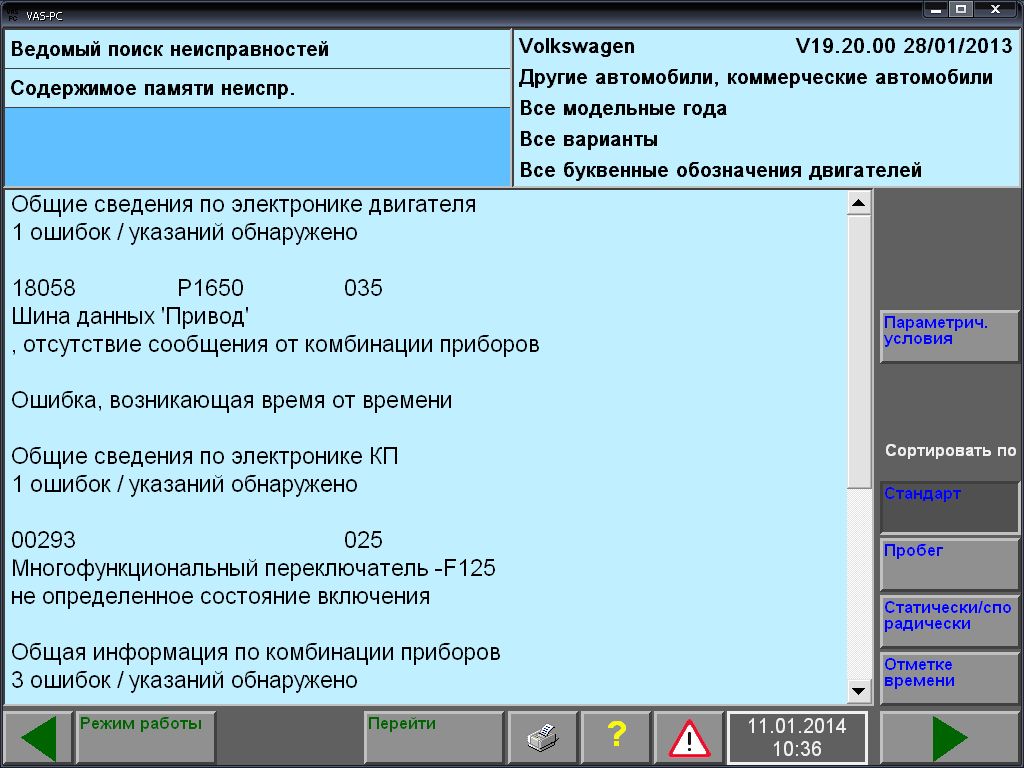

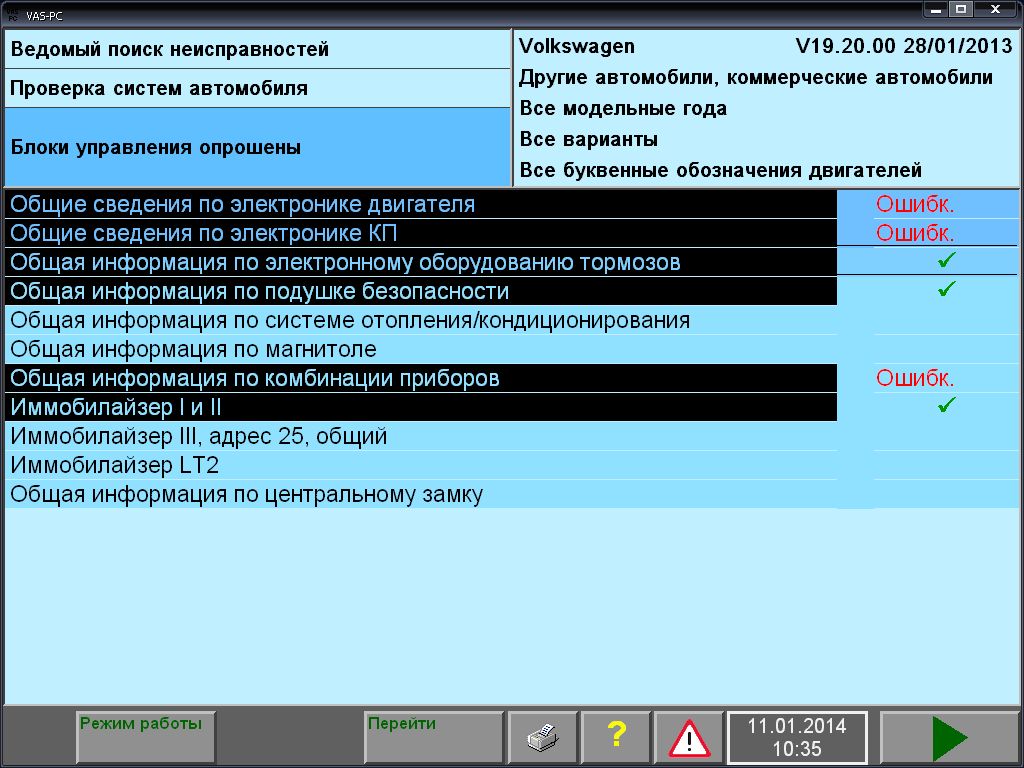

Так сейчас-то в чем проблема.Только тахометр?И в Многофункциональный переключатель F-125.Там не чему ломатся.Вскрываеш.моеш,чистиш контакты, наносиш смазку,герметик и в путь.Пока еще ни разу не попадался мертвый.
Дата 9.01.2014 - 12:43
Проблема в том что двс не видит приборку а приборка не двс не коробку.Для того что бы снять выключатель надо немного слить масло вот только заливать чем?Выключатель пускай меняют,не дефицит.За то мои нервы в будущем будут в порядке.

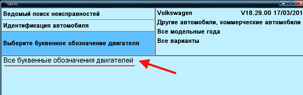

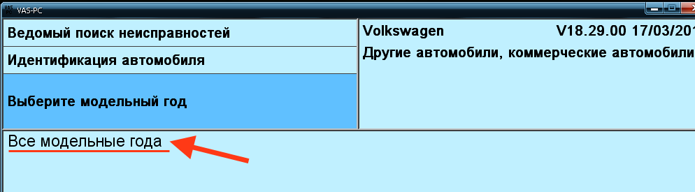

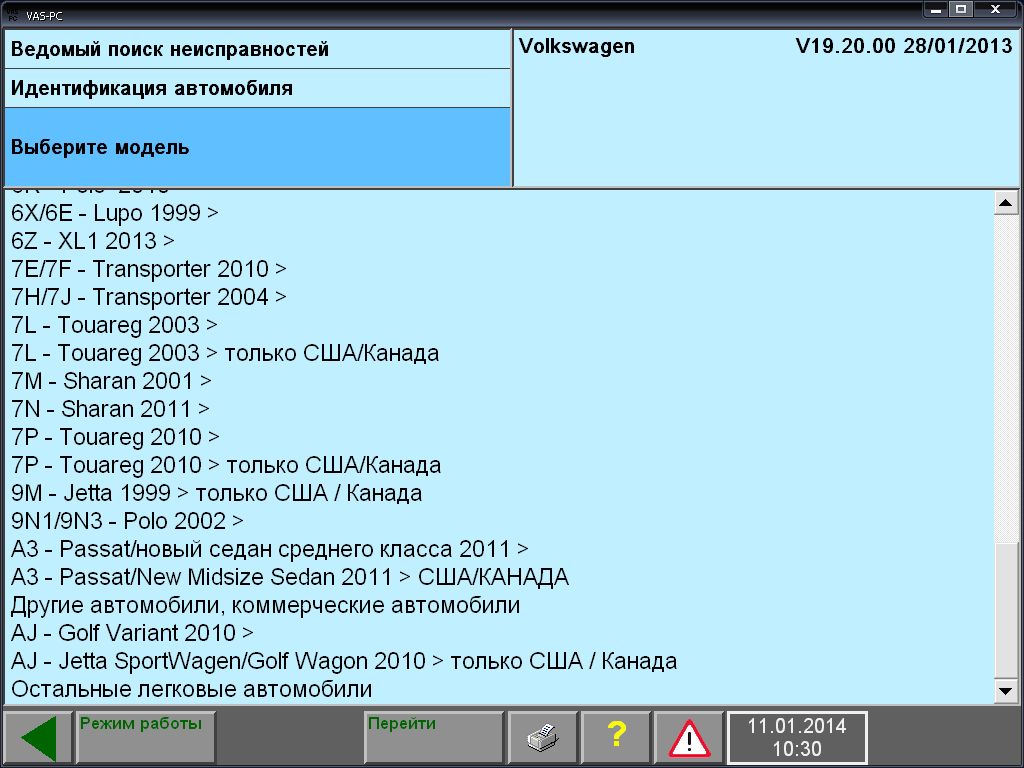

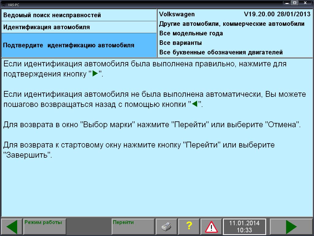

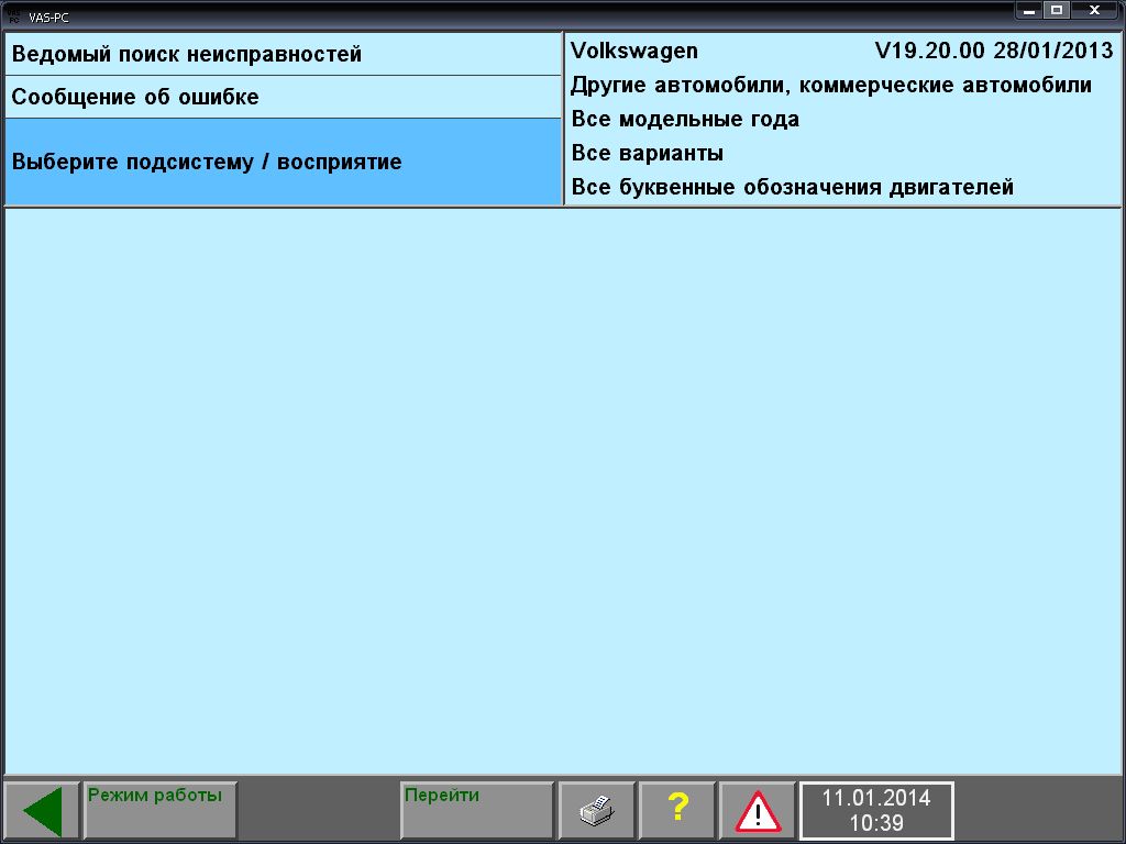

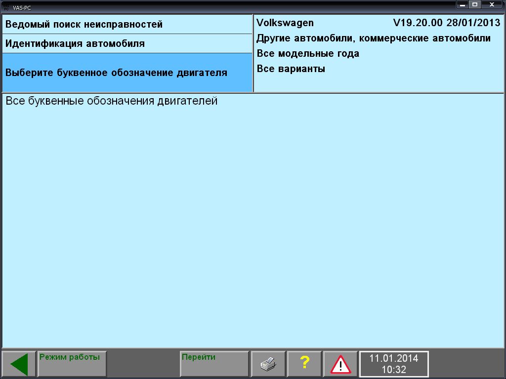

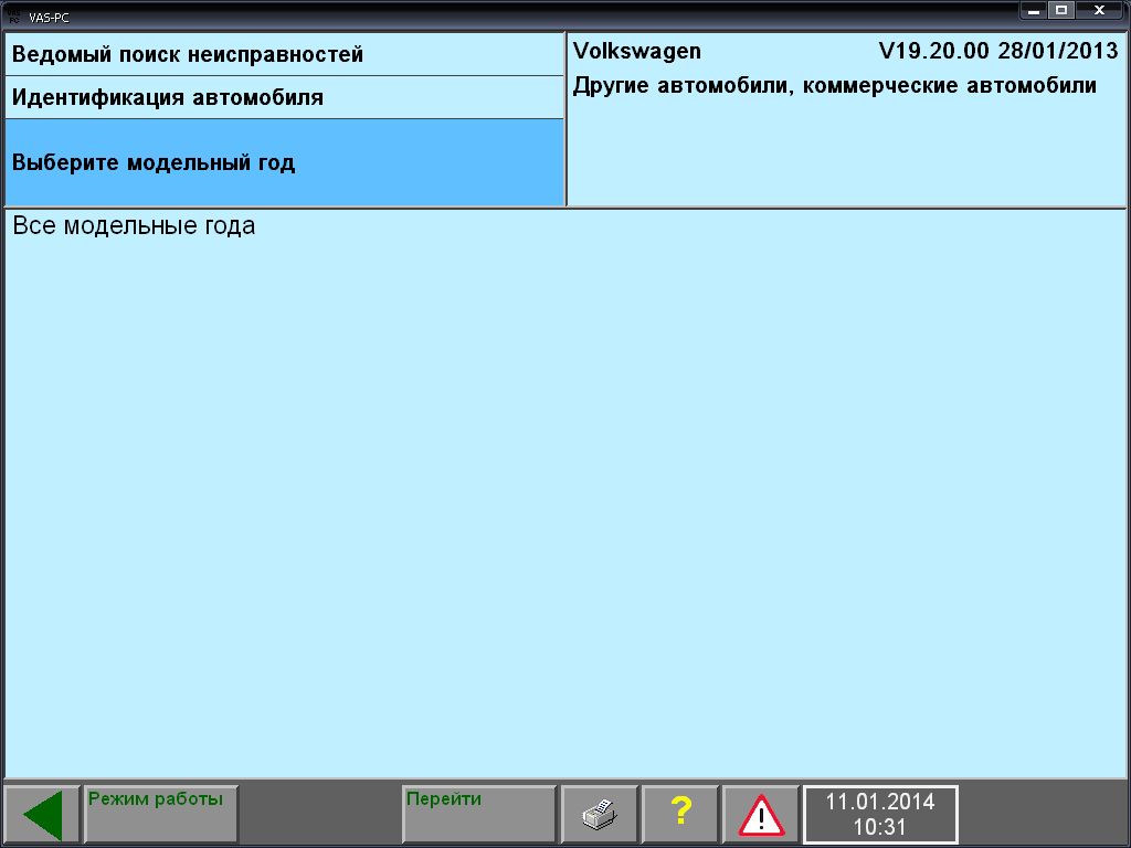

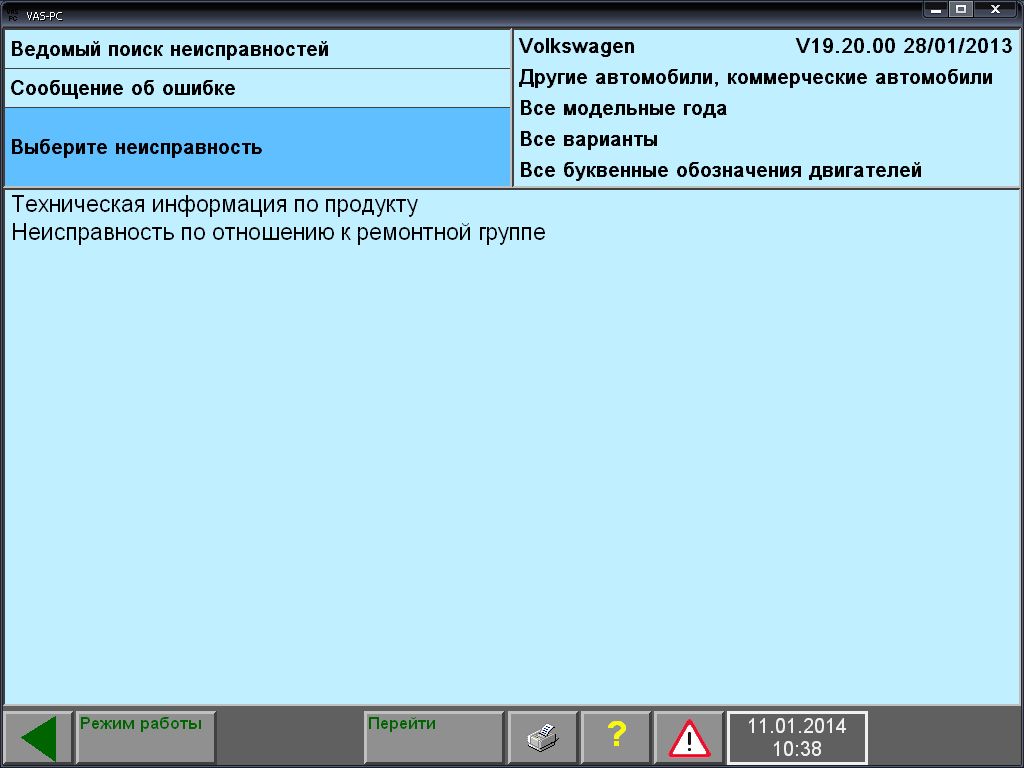

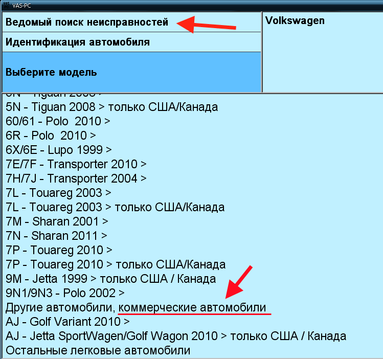

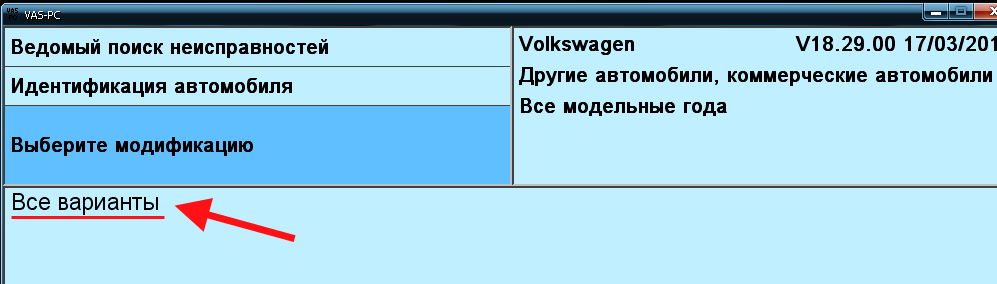

Простые:
- заходим, как я уже говорил в "Ведомый поиск неисправностей" (схема действует также и в "Ведомых функциях")
- дальше пошагово выбираем:
Дата 10.01.2014 - 09:31
Дата 10.01.2014 - 09:32
Дата 13.01.2014 - 11:20

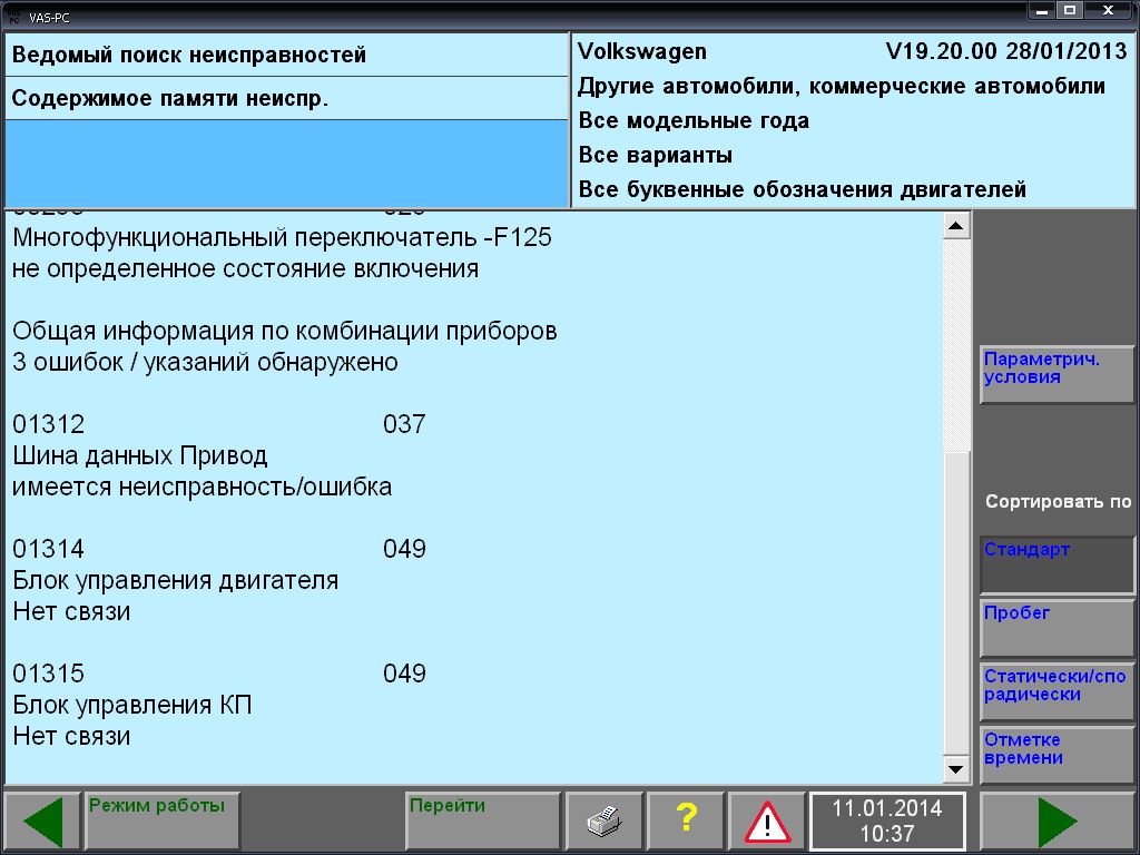

Прошу прощение за долгое молчание,болею. Юр смотри как это все выглядит у меня
Дата 13.01.2014 - 11:22
далее
Далее
Дата 13.01.2014 - 11:25
далее
Дата 13.01.2014 - 11:26
Далее
Дата 13.01.2014 - 11:27
По порядку
далее
Дата 13.01.2014 - 11:32
Далее
Дата 13.01.2014 - 11:33
Выбираем любой из пунктов, и вот что есть
