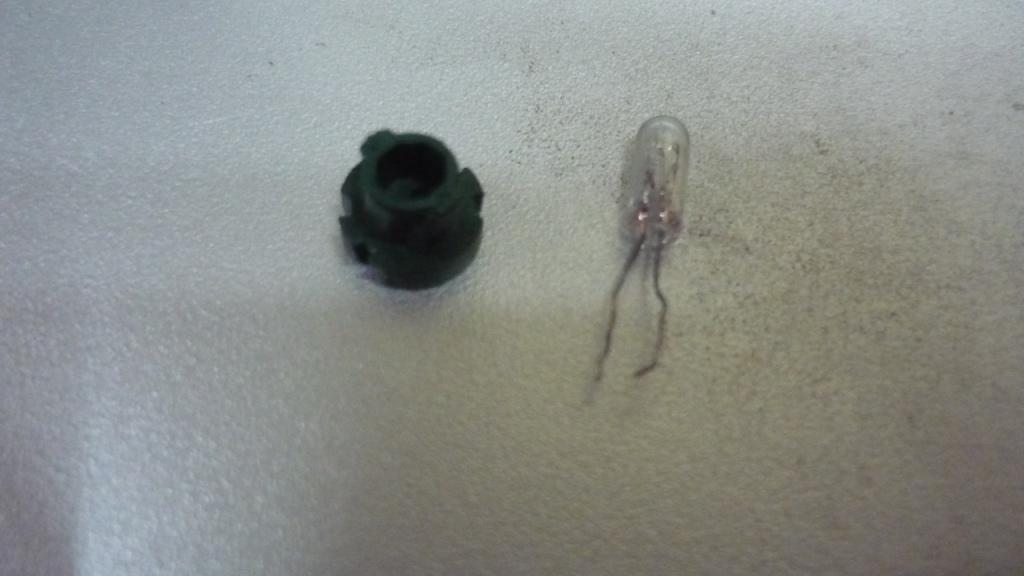

Парни помогите пожалуйста как эти лампочки обозначаются и где можно купить.Стоят в клавишах.У нас таких в магазинах не когда не было sad.gif

Я на своей машине брал из гирлянды китайской и ставил они есть разноцветные,и есть с силиконовым чехлом,чехол иногда каменеет и плохо снимается.=1,2Вт 12в.Я их находил по каталогу LYNX но точно уже не помню почему не стал заказывать.1.2 это подсветка,1.5Вт это например на моей силный подогрев сидений или слабый.Если не правильно подбереж!!! кнопку в мусор.
Вот сдесь еще посмотри=http://www.autopiter.ru/OffLineCat/cat1/Jahn/Jahn-Katalog_2011-2012_RZ_klein.pdf
