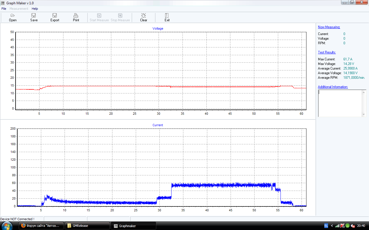

ну как то вот так,генератор не с этой машинки,что то не сохранил я его.

PS Как понял картинку стенд МД2 запоминает и рисует при подключении принтера и компа? Офигиваю от того что нет функции снятия осциллки по напряжению. Это очень информативно для определения неисправности. Ток и напряжение это лишь показатель наличия неисправности, а не ее характера. Есть мысль попробовать на этом заработать smile.gif
Под него есть программка,можно смотреть в реальном времени и сохранять любой промежуток времени,просто чем меньше промежуток времени тем лучше видно осцилку,как то приносили генератор от портера спосле перемотки статора местными "умельцами",при превышении нагрузки в 35А он просто отказывался давать зарядку.После снятия осцилки на графике ампеража были дикие скачки,так как диодник стоял новый и проверенный мной лично ,то забраковали статор,после установки нового все пришло в норму.
График к сожалению не сохранился.
