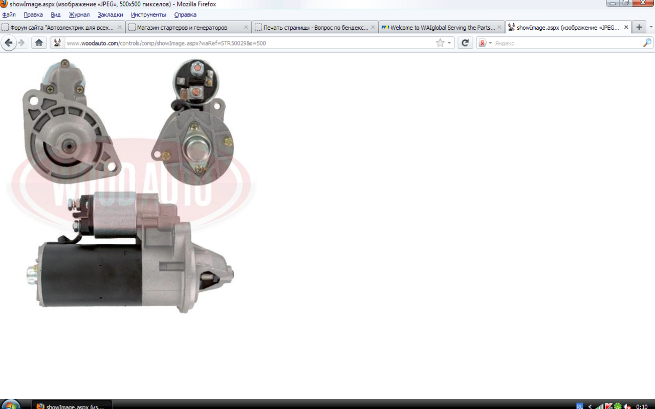

Дата 9.01.2014 - 23:11

Цитата (service @ 10.01.2014 - 00:11)
Это он?
нет. Подскажите как фото сюда выложить
