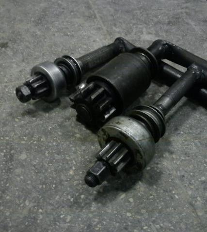

Проверяем бендиксы с помощью следующей приспособы.К валу обрезанному чуть выше того места где кончается винтовая нарезка под бендикс,приваривается кусок трубы примерно 60 см.На другом конце обрезанного вала нарезается резьба.Остальное думаю понятно.Фотографии завтра если не забуду.

Обещанное фото.Извините за задержку,работал.Шестерня зажимается в тисы,сразу особо сильно тянуть не стоит, нужно привыкнуть к усилию.Если во время проверки захотите посмотреть на шестерню,в целях безопастности лучше это делать через стекло.
