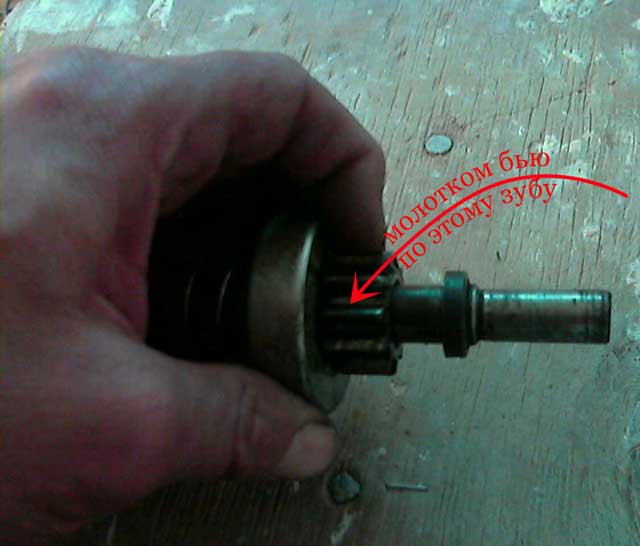

Можно брать заведомо пробуксовывающий бендикс, и проверять эти методы проверки которые предложили. Лучше если бендикс пробуксовывает иногда. Т.е. то схватывает, то пробуксовывает. И уже точнее определиться для себя, какой метод годится, а который нет.
Бью молотком , как показано на снимке. Указательным пальцем толкаю зубчатую шестерню в сторону куда она не должна вращаться, и бью. Если после нанесения по зубу двух - трёх ударов молотком, зубчатая шестерёнка проскочит хотя бы на один зуб назад, то бендикс считаю не годным.
Бывает бендикс проскакивает на один зуб после первого удара, бывает после первого удара бендикс проскакивает на несколько зубов.
Проверяю этим методом давно. Со временем , достаточно быстро, набирается опыт, и уже точнее определяешь какой бендикс будет буксовать, а который нет.

На разобранном тоже так проверяю-только желательно!!!!! В очках-коллеге кусочек в глаз отлетел....
