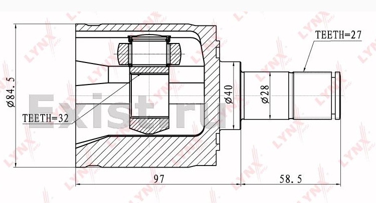

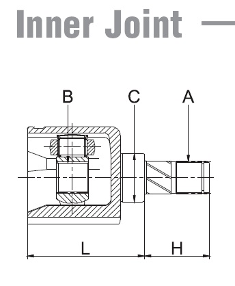

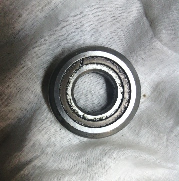

Проблема такого характера.После ДТП потерялись 2 подшипника с трипоида.Продается только в сборе ,стоит по французски от 15000-22000р.Может у кого есть каталог с размерами шрусов вот такого плана=
Дата 10.01.2014 - 20:28
Пользователь сейчас на форуме
Сообщений: 4598
А=D28/ B=D44/ C=D40/ H=72/ L=112/ Трипоид на 32 зуб.вал в коробку 26 зубьев и диаметр самой гранаты 84,5.

B=D44 это сам подшипник трипоида 44 наружний 19 внутренний.

Понимаю что может не в тему, и это колхоз но в некоторых трипойдах нет подшипников, а стоят как втулки или толстые шайбы... может это пока поставит авто на ход. выточить на станке похожее геометрически подобное изделие.
Есть, но как ни странно только для наружных kto.gif . Для внутренних не попалось.
