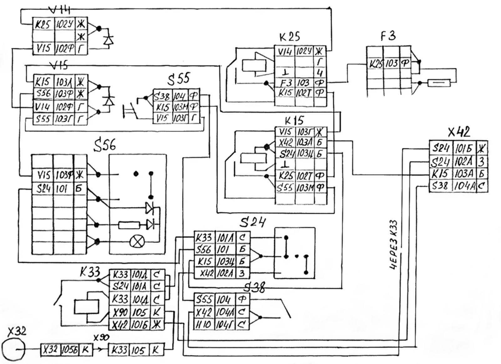

> Камаз самосвал. 2010г.вып., Электросхема подьёма кузова и прицепа.
Дата 12.01.2014 - 14:34
Камаз 2010г,самосвал.
Интересует электросхема подьёма кузова и прицепа.
Требуется кое что уточнить для себя с видом на будующие.

Спасибо ,полезная ссылочка tema.gif smile.gif будем искать .
Всё же не оно,у меня пять пневмоэлектроклапанов .
1. Включает "раздатку" гидронасос.
Три электроклапана управляют гидрораспределителем.
5. Пневмошланги идут на гидроклапан "трясуна" гидроцилиндра подъёма платформы тягача.

Дата 11.03.2014 - 16:52
Новоорск
Сообщений: 41
Пользователь №: 15415
На форуме с: 8.11.2009
Может такая подойдёт. Сам вырисоввывал из общей схемы. Конечно позновато, но может другие тоже ищут.
