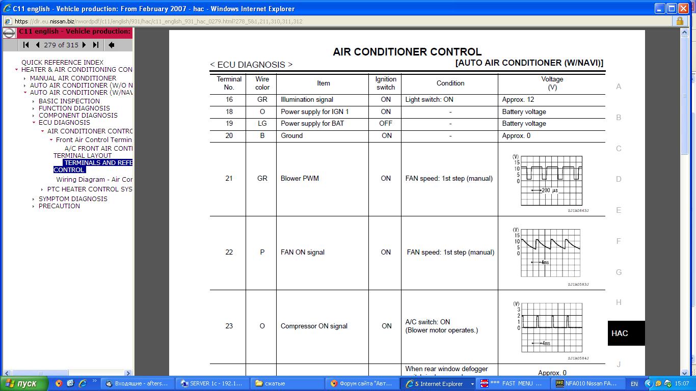

Посмотрите совпадает ли сигнал с 21 пина

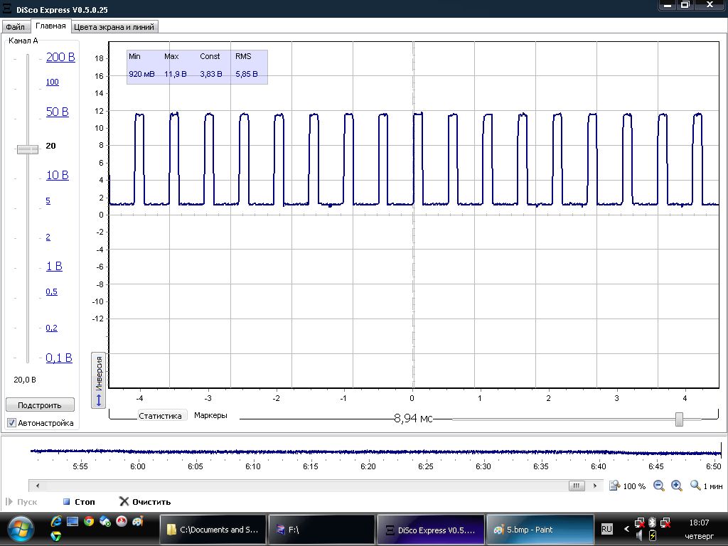

Дата 16.01.2014 - 18:05

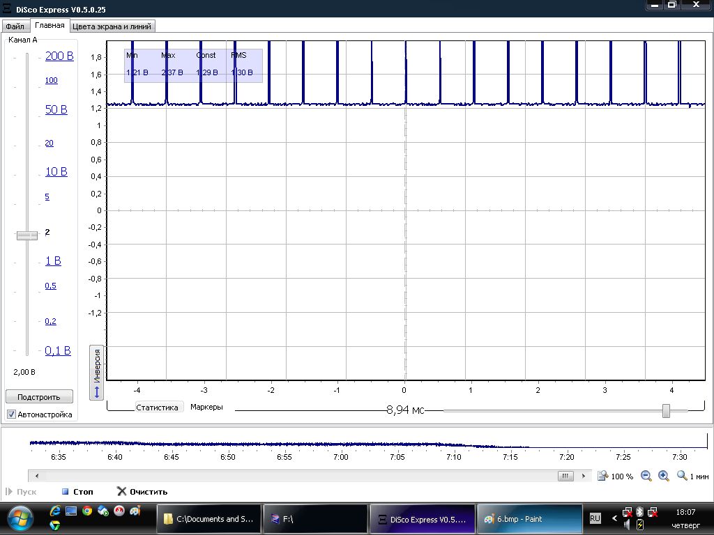

Время у человека появилось.Мерил потребление прям с реостата 6.5а. Салонник он давно не менял уже и забыл. Вот осцилки с управляющего провода (серый) Скорость1

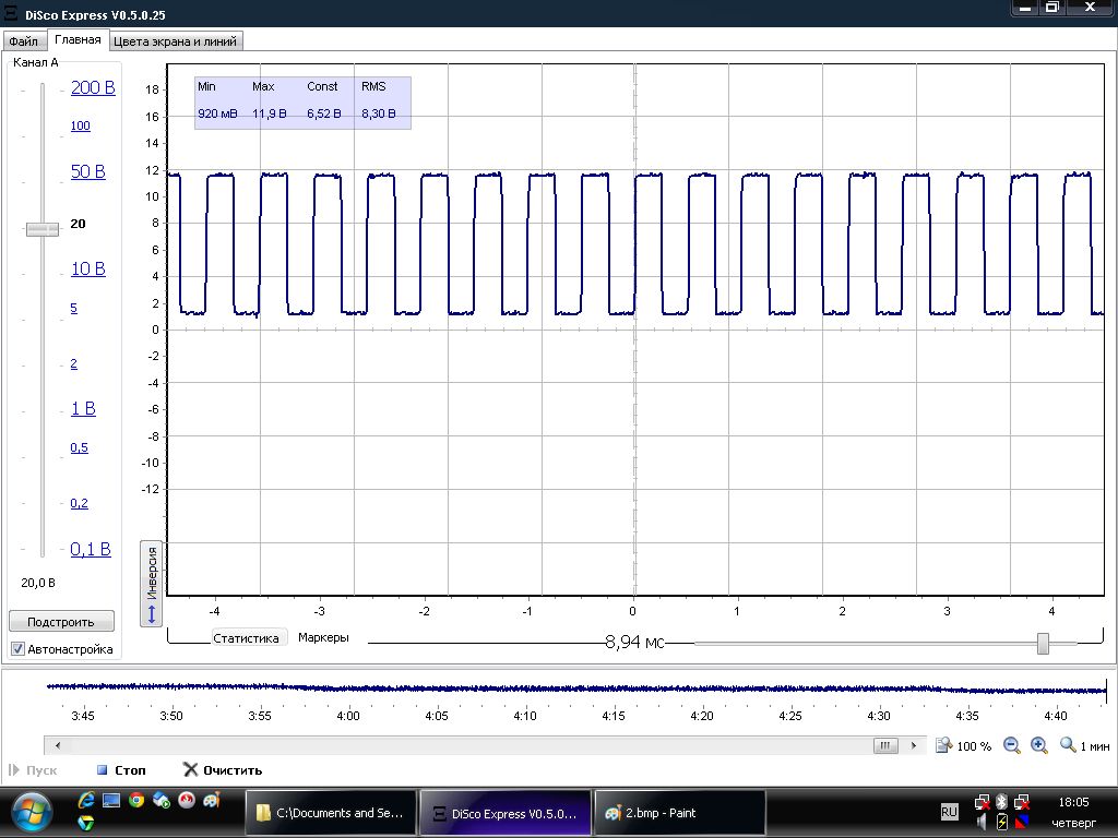

Дата 16.01.2014 - 18:07
Вторая

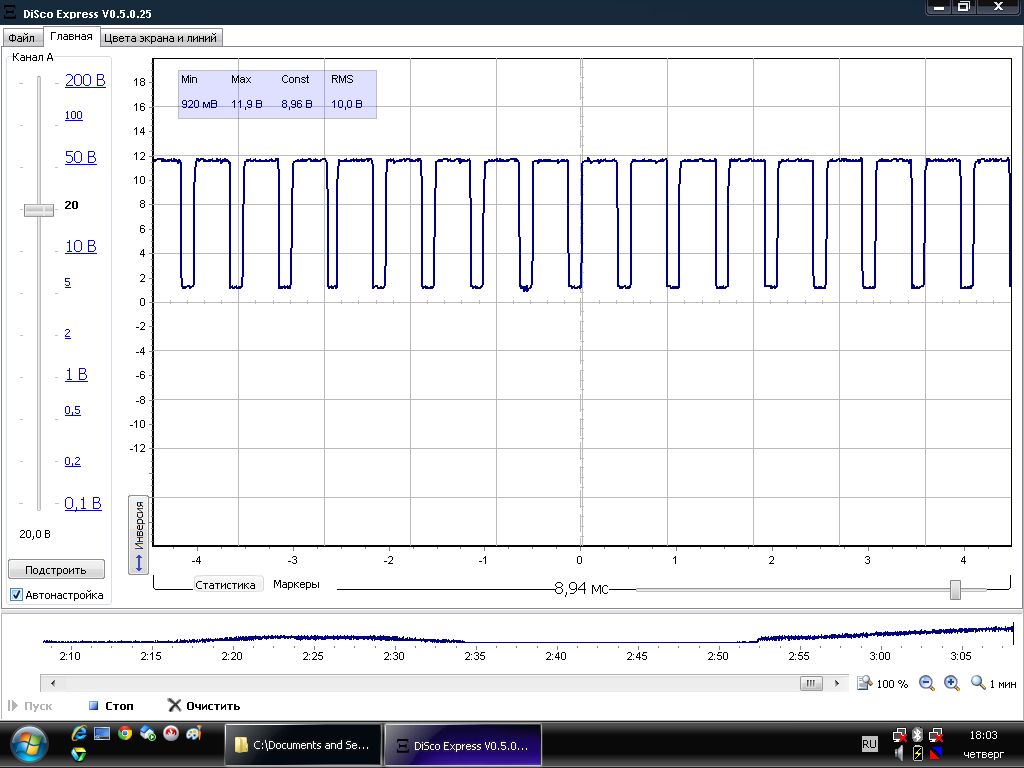

Дата 16.01.2014 - 18:08
Третья

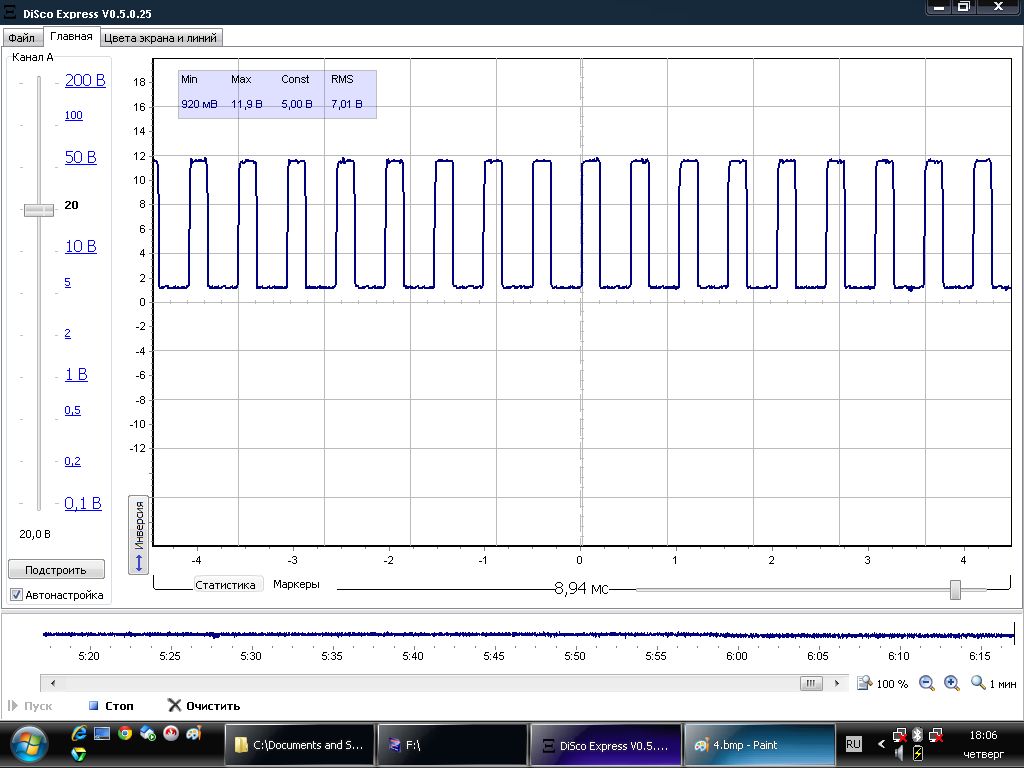

Четвертая

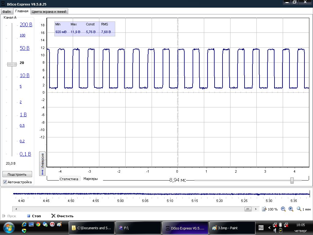

Дата 16.01.2014 - 18:09
Пятая

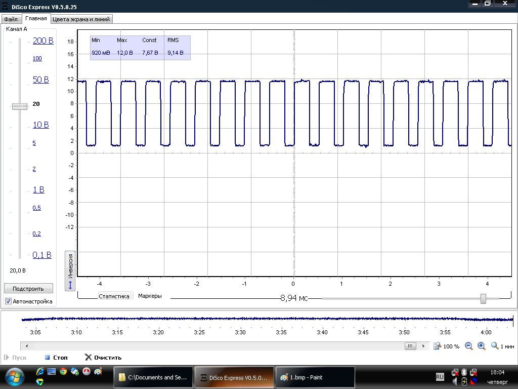

Шестая
Седьмая получилась не очень
