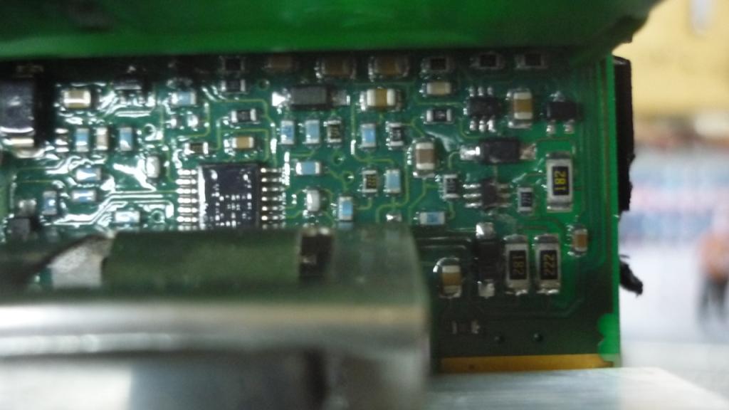

Вот плата

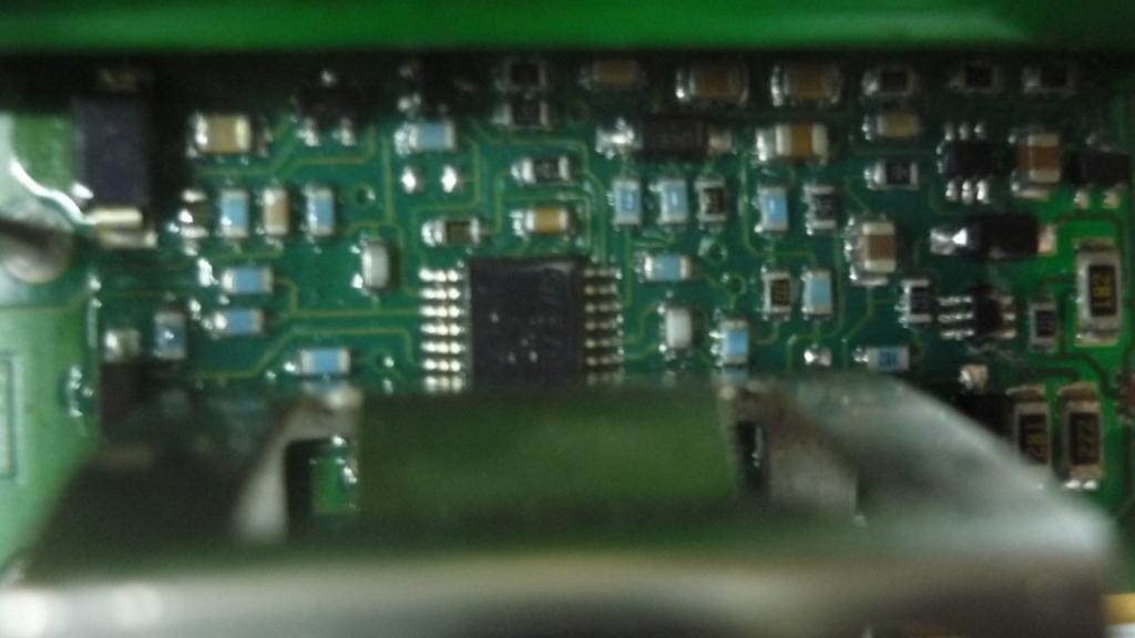

И вот

Цитата (denkisan @ 14.01.2014 - 01:46)
надо устранить причину увеличения рассеиваемой мощности на регуляторе, чем слабей обдув, тем сильнее нагрев ключа,
Этим всё сказано.
Замерить ток потребляемый мотором, подключенным напрямую. Сравнить с I=P/U. Р - должна быть нанесена на корпусе мотора.
Если там норма, остается перегрев из-за слабого обдува. Обычно из-за фильтра.
Дата 16.01.2014 - 19:03
Здравствуй Паш.При включении 15.7 ампера потом 6.5.Мотор уже в любом случае надо снимать хотя бы для того что бы медь с графитом вымыть.
Дата 16.01.2014 - 19:16
Привет. Ну это не много. Получается около 80 Ватт. А на моторе сколько написано? Скорей всего из-за обдува проблема.
Дата 16.01.2014 - 22:08
Паш клиента я отправил за новым трансом (заодно и мне несколько штук привезет,у нас в городе таких вещей нет)и за фильтром.Как приедет сниму мотор промыть и сразу отпишусь.
Дата 16.01.2014 - 23:12
Здесь также спорный вариант.
Если фильтр ,как обычно установлен до вентилятора,тогда при его забитости двигателю наоборот легче вращаться,меньше потребляемый ток,так ,как воздуха мало (заткните пылесос.обороты повышаются.ток снижается),а он также имеет вес и его не нужно перекачивать.
Хотел сказать,,что нет воздуха ,легче мотору,меньше ток потребления,но нет воздуха,не охлаждаетется 'ёжик' этакая золотая середина получается .

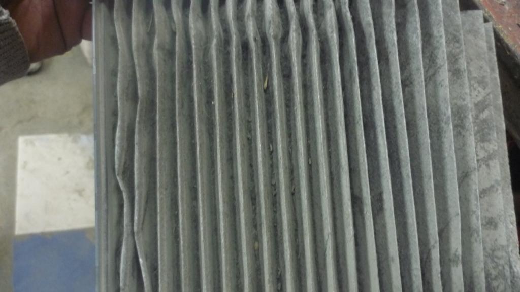

Сегодня приехал этот ниссан с новым регулятором и с фильтром салона.Вот что достал.
