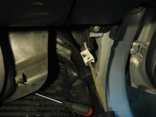

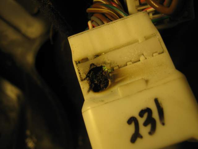

Сопоставив связь с поворотами полез к правой стойке. И под накладкой увидел это:
Как это произошло непонятно! Влаги там не наблюдалось. Но между контактами образовался токопроводящий порошок, по которому весело бегали искорки при шевелении)))) И замыкание было как раз с проводом на правый поворот.
Что интересно при отрезанном проводе (белый-красный на концевик) все концевики, лампочки продолжают работать! куда он идет-ХЗ 199.gif
Дата 13.01.2014 - 17:02
крупнее:
