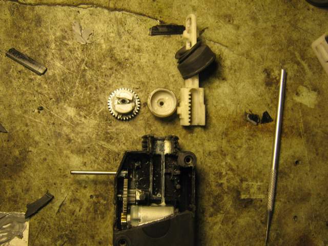

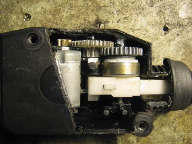

разобран
Дата 14.01.2014 - 18:42
показано так, как собирается:

если внимательно рассмотреть фото этой муфты, там видны выступы. Скорее всего здесь используется принцип бендикса а не центробежный. Только вместо роликов используются "колодки"

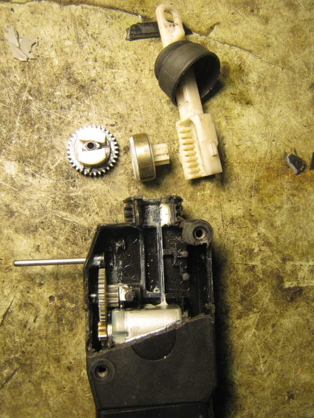

На втором фото видна пластинка на шестерне в виде вилочки,нужно полагать что она ставится в одном положении внутри барабанчика с ним заодно.
Можно фото внутри барабанчика и шестерёнку поближе ?
Интересно же разобраться ..
