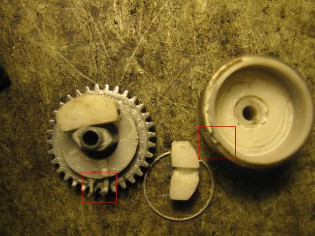

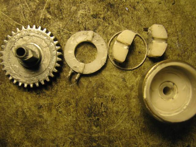

Можно фото внутри барабанчика и шестерёнку поближе ?
Интересно же разобраться
Так пойдет?
Дата 15.01.2014 - 11:07
Частично собрано:
Дата 15.01.2014 - 11:46
вот тут то скорее всего и собака зарыта шестерня начинает вращаться, а опоный диск должен какое то время стоять, вот тогда колодки эксцентриком и прижмутся
Дата 15.01.2014 - 11:47
Цитата (picnic @ 15.01.2014 - 09:32)
На втором фото видна пластинка на шестерне в виде вилочки,нужно полагать что она ставится в одном положении внутри барабанчика с ним заодно.
Похоже так и есть пластмассовая "шайба" усиками должна как то фиксироваться за одно с барабанчиком,возможно в одном каком то месте.Когда она встанет,кулачки шестерни раздвинут "колодки" и соединит шестерню и барабанчик в одно целое.
Посмотри как эти усики могут цепляться за барабанчик,возможно два углубления или впадины какие,но смысл видится так .Либо в корпусе замка,но фиксироваться оная как то должна,но не жёстко,а в каком то открыть -закрыть положениях..
Попробуй просто пальцами зафиксируй усики и барабанчик в одно целое и покрути за шестерню..

Действительно здесь конструкция являеться не центробежная. Механизм зацепление работает от разлика угловое положение касета с колодки и шайбой с усики и зубчатка с ексцентрики, поднимающие колодки к тормозного барабана. При сборке, надо собрать так, что ети усики не задевали нигде, а ексцентрики не напрягали на поднятие колодки ни в лево, ни в право. Они, усики должно лежать в отступ касету и когда появиться кагрузка на рь!чага, смещение должно через них покрутить шайбу и смещая колодки, относно ексцентриков, зацепить к барабану и передать движение к рейку.
Остает уточнить где лежить перстень держащии колодки небольтающиеся и как их прижимает к центру.
Кроме того, разсуждая логически, отключение моторчика должно бь!ть или по время, или скорее всего по нагрузки, електроникой. Ведь в крайних положения ток получиться больой.
А смазка внутри фрикционной паре /колодки-барабан/, по любому лишная. Не только протреть, а помь!т разтворителем надо. Потом и мелкой наждачкой пройти по их неплохо /не увлекаясь/!

А если взять собранный барабан и покрутить барабан в одну, а шестерню в другую сторону. Стопорится, нет?
ИМХО: Эти усики должны во что то упираться на барабане. При этом должен быть свободный ход, наверное, почти целый оборот. На барабане имеется небольшой вырез, может в нем что то было и потерялось?
Подумалось, возможно, эти усики не упираться должны, а за счет трения работать. Так вроде логичней получается.
С уговор, что есть ещо неизвестнь!х в задаче /наконец пересчету их/, блокировка здесь кажеться не совсем точное слово. Поясню:
Усики должно стоят свободно в отступ /правой квадрат по картинке/. Когда нет груз /усилие перемещение/, они можно и не перемещать диск к зацепление барабана, но все рано он крутиться из за какое то трение внутри. С увеличением усилия с рейки, усики передвигают /перемещение ничтожное/ все более диска и увеличиваеться сцепление колодки. Одним словом, етот механизм являеть своего рода автоматичное сцепление по нагрузку. Если так, следует, что в конце перемещение, когда уже движение нет, ток возрастает и електроника должна отключит моторчика. Если смазка мешает достич величина етого отключение, должно бь!ть пройзойти отключение по времени. Хорошо бь! знать какие времена в изправном механизме.
Так, ето по рабочем ходе. Насчет проскальзь!вание в ручном, надо сначало уточнить как произходить включение в автоматичном. Можно ети микро переключатели включаеться и в ручном, а если нет вообще питание, тогда движение рейки приведет к кручение барабана, а получиться ли движение шестерни редуктора, зависить от разчета внутренного трение в обратном направление етого механизма.
По третем, зачем усики. Ето же обратная связ в автоматичном регулировкой величина сцепление.
И наконец, пересчет нехватающее инфо:
Как перстень держить колодки и где он сам лежить и держиться? Можно и есть какой то роли к действие, кроме держать их неболтаться.
На левом квадратике видно, что правь! усик подкривлен на лево, а левь! немножко вниз. Ето вероятно от то, что усилие передавалось не только через колодки-барабана, а от проскальзь!вание после смазки и увеличение усилие на усики. Надо вь!прямить их и проследить остает ли свободное место в их рабочего хода, т.е. нагружаться правильно в нужную сторону и не едет подпор на обратном, из за увеличеннь!е люфть! в кинематической паре диск-колодки-барабан.
Если правильно понял, усики должны находиться в этой выемке?
Но, они туда не влезут. Даже если влезут, свободный ход будет очень маленький.
Если предположить, что один из усиков проваливается туда после 1 оборота свободного хода. То как он вылазит обратно?
Да что гадать, покрутить в руках бы. И karelу, похоже, уже не надо.
Дата 16.01.2014 - 18:26
эти усики, не концы пружинного кольца?
Которое может с небольшим натягом вращаться относительно этого "опорного диска"?
посмотреть бы в торец kto.gif может быть что и прояснилось
