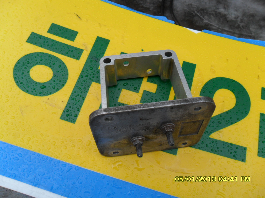

Такай ситуация: на впускном коллекторе двигателя volvo f12 (после интеркулера, буквально на самом блоке двигателя) стоит приспособа (на схеме у неё номер 800, в книге её можно найти на страницах 6 и 51). К ней подходят силовые провода, идущие от стартера (по сути от аккамулятора). Скорее всего коротнула эта "беда", силовые кабеля идущие к ней обуглились (поплавились).
Вопрос 1. что это за приспособа? я так понимаю, что какой-то подогреватель (starting heater), но зачем он там стоит??? В другом источнике нашёл, что это пусковой элемент, что тоже не обнадёжило.
Вопрос 2. будет ли двигатель (машина) стабильно и правильно работать без этого starting heater?

работать будет, а запускаться по морозам - ?

на один вопрос я получил ответ, работать будет, но что это за приспособа? предпусковой подогрев? зачем он нужен? греть воздух в зимний холодный период? Ещё поправка - силовой кабель на "приспособу" идёт через соленоид.
Дата 15.01.2014 - 06:06
там же чёрным по белому написано предпусковой подогрев.
Там типа спирали внутри и естественно включает его реле.

какое должно быть сопротивление на концах подогревателя? может быть примерно хотя бы?
Дата 15.01.2014 - 07:37
разбери и посмотри. Там скорее всего разрушился изолятор и произошло замыкание. А спираль осталась целая.
У нас вообще пришли автобусы с пустыми подогревателями, "быстрый старт" помогал в морозы.
Дата 15.01.2014 - 07:54
А какое сопротивление сейчас есть на подогревателе.

сопротивление фактически нулевое.

Разбирать подогрев сейчас не вариант, так что пришлось его отсоединить. Не знаю почему, но в придачу ещё и катушка втягивающего реле на стартере обгорела. Сам стартер вроде бы крутит. Хотя возможно одно с другим не связано.
