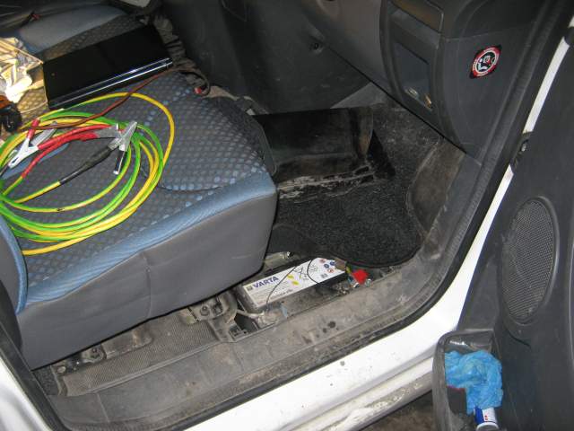

Сгнил клапан ЕГР! Цена его в р-не 22000 рублей!!! В связи с чем было принято решение осваивать чиптюнинг "тракторов" Ну и попутно возникли два простых вопроса-открыть капот и отключить АКБ! Макаронники и лягушатники, блин Рычак капота под нипреметной крышечкой: Присоединённое изображение (нажмите для увеличения) ![]() |

Долго же я этот рычажек искал)))) |

Система упр. двигателем / EDC16C34 CAN Var. 2 / Такой же ДВС стоит на ситроэне и есть и схема и описание в КТС, нужно если скину. |
| submehanic |
Дата 2.02.2014 - 17:52
Такая же хрень (под пассажирской сидушкой) на многих MB. Встречал на Citroën Xsara Picasso под водительским сидением, но чтоб достать, отодвинуть сидуху недостаточно - надо снять

Был и у меня такой на Citroen Gand Picasso дизель, один в один. Вся инфа с фото вроде в гараже осталась. |
