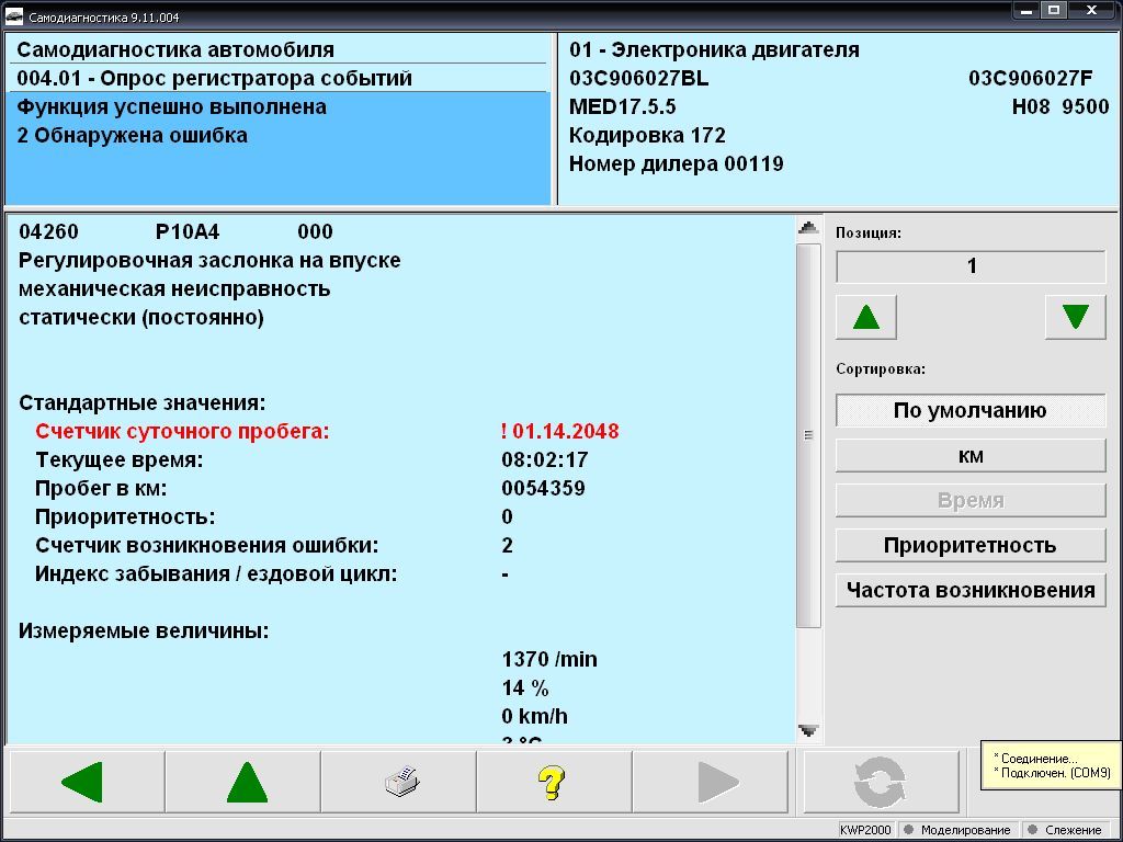

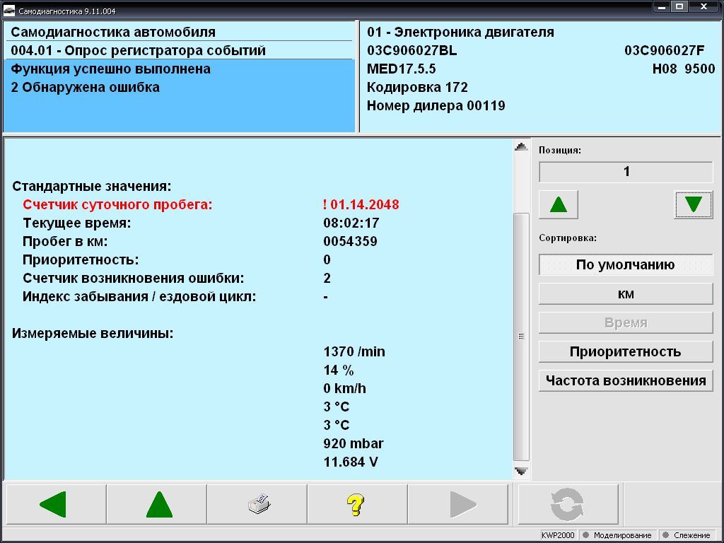

Доброго всем времени суток. Приехал клиент с жалобой на то, что больше 3500 оборотов не раскручивается. Сделали диагностику, из ошибок: 1) Р10А4 Регулировочная заслонка на впуске механическая неисправность статически (постоянно); 2) Р0420 Система нейтрализации ОГ. ряд 1. эффективность слишком низкая статически(постоянно). Там две заслонки одна на дроселе вторая на турбину.Какая из них?

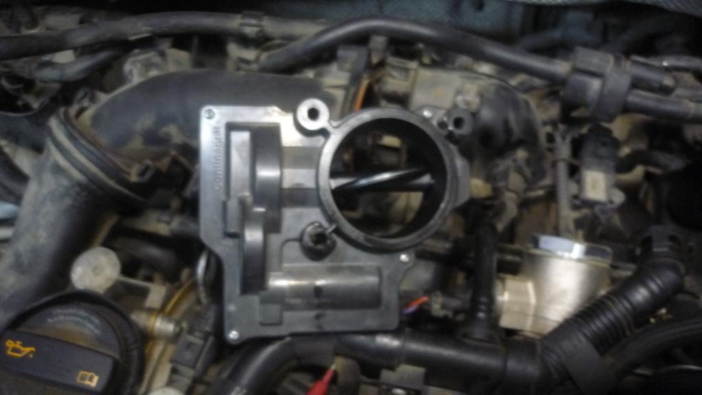

Разобрался какой двс стоит.В протоколе самодиагностики указано:обозначение системы MED17.5.5 Авто Tiguan 1.4 TSI 4Motion 110kw на них было несколько двс BWK (11.2007-11.2008) и CAVA(03.2008-05.2011) И сразу понятно какая заслонка.Через тест проверил еле ходила помог рукой сразу стала закрываться. yasno.gif Козыркин Владимир:"с начала читаем потом ломаем".Каждый раз как открываю изитроник говоря спасибо appl.gif

Так это не все.Помыл поставил проверил ошибка ушла.Завел и опять тоже ошибка по заслонке.Не развивает более 3000т. Авто турбированное подскажите а не на 3000т здесь должна включатся турбина и набирать выше.Тоесть если есть ошибка то турбина просто не включается. Пробывал разобрать заслонку она в каком то эбонитовом корпусе не разбирается боюсь сломать.

Давление не мерил 199.gif .Сначала решил разобраться с заслонкой.Она кстати умерла совсем, даже через тест не запускается.Пообщался с клиентом говорит проехал всего 57т уже заменил турбину и клапан.

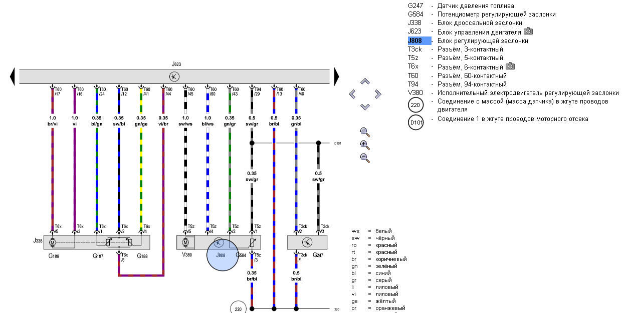

А как насчёт адаптации после того, как поковырялся unsure.gif .
И сдаётся мне Гена, что ты не ту заслонку пытаешься дербанить. Потому как ошибка по регулировочной заслонке ( J808, тебе сканер должен был номер написать вообще-то), а дроссельная - J338.

Дата 17.01.2014 - 20:53
4.8в Заслонка та

Следующий раз сделаю скрин с ведомого поиска с местом установки.Обучение не возможно до тех пор пока не будет устранена ошибка.
