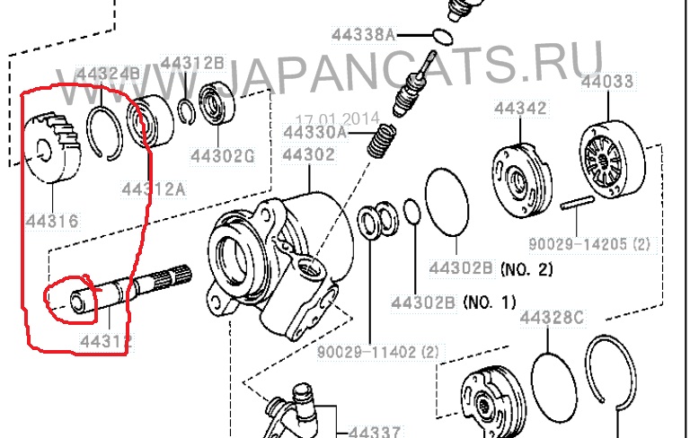

Подскажите кто знает или сталкивался со снятием шестерни с вала гур ?

submehanic (Ю.Василич) спасибо но чуть-чуть не то.На моем нет " Зажимаем шестерню насоса и откручиваем гайку ее крепления."Нет гайки.шестерня сидит очень туго,но для чего в валу шестигранник на 8мм? В одном месте прочитал нужно нагреть до 150С нагрел не помогает,можно больше греть или нет ХЗ?

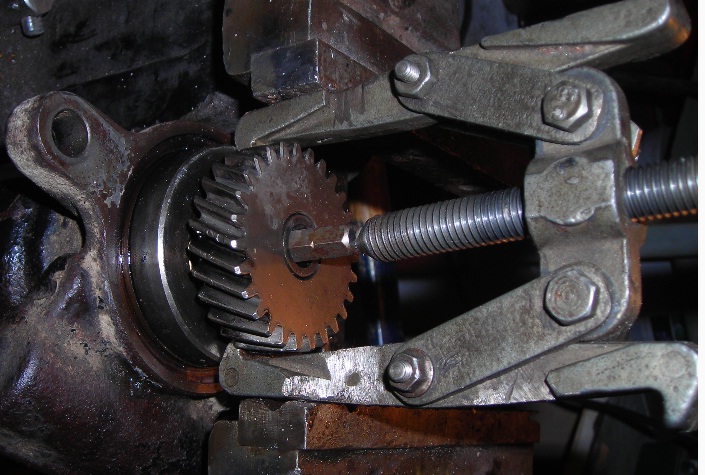

Проблема с установкой может возникнуть сильно нагревая,за шестерней сальник стоит.Съемник на фото уже наелся.Как быть ХЗ? tema.gif

Дак и на джапанкатсовской картинке нет ни гайки, ни шестигранника. Может шестигранник и есть типа гайка или болт? Мож его попробовать покрутить, зажав шестерню?
Если продолжать опь!том, неоткрутив болта, то можно и сломать семника. Для меньшего нагревание, самое радикальное решение, пожертвовать одного шестигранника и приварить его несколько каплям к болта. Потом откручиваеться более, чем легко.

Все ОК! Резьбы нет,нет клея,только вал и шестерня.Нужен очень хороший съемник,с места срывается с хрустом а потом идет тихо.Шестигранник служит для упора,но там еще есть шестикранник на 6,5 только еще глубже.Мое мнение упираясь в эти шестигранники происходит ослабление края вала и при этом шестерня сходит.Упор шестигранника примерно 2 мм ниже нижнего края шестерни,а упор шестигранника на 6,5 на 2см ниже нижнего края шестерни. Всем спасибо за поддержку.

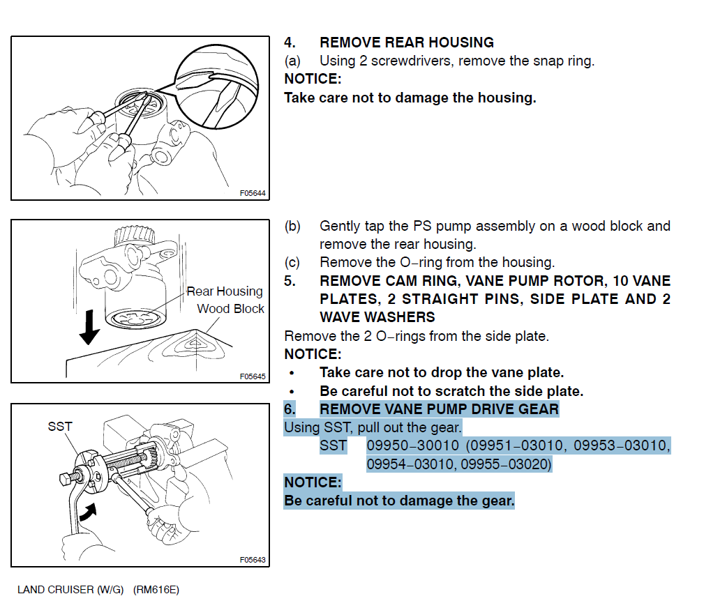

Типа так smile.gif .
Качнул букварь на LC100 (5988 страниц blink.gif ) - там тоже никаких особенностей: "... используя приспособление/съёмник SST, снимите шестерню ..."
Про шестигранник пишет, что используется для измерения усилия/момента страгивания вала насоса.

Именно тот случай!!!!!! tema.gif Василич если можно ссылочку?

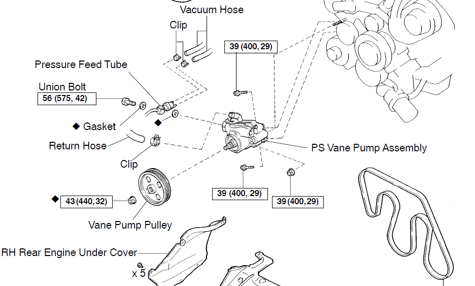

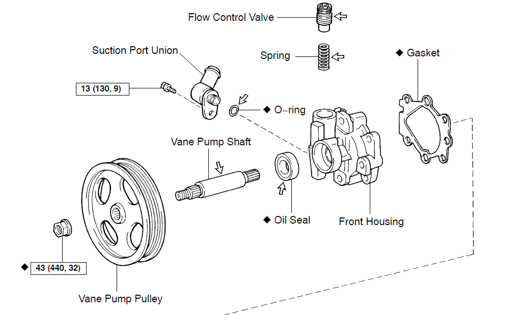

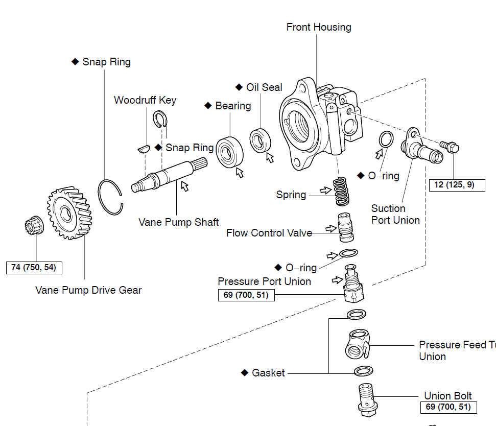

- с 1FZ-FE (верхнее расположение штуцера)
Дата 18.01.2014 - 20:31
Сообщений: 7506
-1FZ-FE (нижнее расположение штуцера)
Дата 18.01.2014 - 20:32
Сообщений: 7506
-2UZ-FE (Europe)
Дата 18.01.2014 - 20:34
Сообщений: 7506
-2UZ-FE (except(кроме) Europe)
