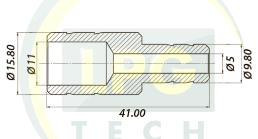

Нужно два тосольных переходника D10x16 мм. Лучше из металла.
Дата 19.01.2014 - 12:23
Конечно все подмотки и прочий "колхоз" wink.gif это абсолютно несерьезно, самый оптимальный вариант выточить штуцер в размер. На свой редуктор переходники (аналогичные что на чертеже) выточил сразу после установки ГБО, установщик выполнил соединения (как и принято во всех "скоростных" сервисах зарабатывающих "ДЕНЬГИ") от редуктора =шланг в шланг/хомут= что закончилось протечкой тосола.
И ближе к заданию темы: изготовление тройника в развязку тоже не сложно, для этого нужно в середине штуцера (что любезно предоставил Аndr9621) при изготовлении оставить место для отводного отверстия, и нарезав в нем резьбу, например М8, вкрутить перпендикулярно (или под углом, как захочется) еще один заранее выточенный "сгон" под шланг. И далее, для герметизации, опаять место соединения обычным оловянным припоем.
Теперь хочу расказать о своей первой неисправности связанной с кривой установкой ГБО что "вылезла" через год эксплуатации. Начну с того что наверное все знают что на "классике" классическое подключение редуктора в систему охлаждения двигателя сделано следующим образом ВХОД тосола со штуцера впускного коллектора, ВЫХОД в трубку отопителя (в обратку помпы). Так вот, "кривое/скоростное" подключение, я усматриваю еще не только как писал выше шланг на шланг, а еще и в том что ВХОД тосола мне сделали не в нижний штуцер редуктора, а в верхний. Это периодически приводило к подмерзанию редуктора (думаю не стоит описывать все симптомы) которое внешне, для меня новичка в этом деле, никак не определялось. Вообщем все "выкрутасы" с обогащенным газом (иногда, при разгоне, при температуре до 60*) я относил к "со сременем мембрана уработается" словам мастера/установщика. И вот через год (в том месяце) мембрана наконец "уработалась"(!) и движение свыше 80 км час однозначно и наглядно стало приводить к обмерзанию редуктора. Теперь читаем внимательно МЕМБРАНА (то бишь редуктор) оказался совершенно не при чем и виновато только изначально неправильное подключение тосола к редуктору. А окончательную точку в этом "холодном" деле поставил засор в трубке отопителя на ВЫХОДЕ уменьшив сечение и без того малого канала. Редуктор я конечно переключил, засор устранил, сейчас езжу нормально, с "горячим" редуктором, но остался вопрос что возможно пойдет на пользу не только Karelу. Смотрим внимательно на переходник выложенный andr9621 и думаем - А почему производитель на редукторе (судя по диаметру тосольных патрубков) делает эти патрубки с таким диаметром и не меньше? И насколько оправданно уменьшение проходных каналов до 5 мм? Может этого нужно избегать и в случае установки стараться ориентироваться на диаметры тосольных каналов рекомендуемые производителем? Например, я уже решил что при следующем обслуживании ГБО обзательно переточу/перекручу хотя бы штуцер впускного коллектора для "запитывания" редуктора шлангом соответствующему заводскому штуцеру (ну чтобы хотя бы на ВХОДЕ без переходника). Ведь, всего лишь за год, чего-то там прилипло в трубке отопителя уменьшив этот переходной малый диаметр в 5-7 мм на ВЫХОДЕ и на тебе "жидкарь" в редуктор при 90 км/ч. kto.gif
Поэтому, я бы в дополнение посоветовал Karelу везде где можно обойтись без "зауженных" переходников подключать редуктор шлангами соответствующими штуцерам редуктора. Это чисто мое мнение, с опытом эксплуатации ГБО в год с небольшим...

У меня стоят переходники как на чертеже, лет 8. Нареканий пока нет. Редуктор всегда горячий.
Наверное, это что то среднее. Ведь они выпускаются не на определенную машину, а универсальными.
А поток газа, даже с учетом резкого уменьшения давления, не такой и большой, чтоб не хватило 5 миллиметрового штуцера. Главное добиться, чтоб не завоздушивало, как в вашем случае.
