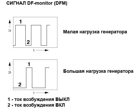

Все бы ничего, но когда снимаешь фишку и цепляешь лампочку на прямую. (пин-лампочка-АКБ) все запускается и нагрузки держит. Подскажите в какую сторону копать? как происходит управление генератором и что есть "DFM" ? Присоединённое изображение (нажмите для увеличения) ![]() |

(Digital Field Monitor)- выход для контроля нагрузки на генератор блоком управления двигателем. Сдается что дело в проводке до генератора,проверяйте разьем на генератор и провод,дальше блок предохранителей,у французов больное место. |

На выходе DFM должно быть примерно 5V(если память не подводит) В принципе можно кинуть от предохранителя-замка зажигания или еще чего-нибудь на чем появляется + при включении зажигания, на L провод, (НО,это уже колхоз,не рекомендую) и отправить клиента с "богом",а в последующем разобратся что и как. |
