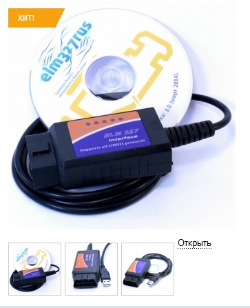

Как разобрать коробочку?Подскажите,может кто уже разбирал?? Комп не видит адаптер,может что внутри отвалилось!
При подключении к компу должна индикация гореть?? Ну и как устройство не определяеться.Программу ставил и переставлял,результата нет.
Дата 31.08.2015 - 18:33
Наклеечку сними,под ней четыре самореза.Дальше по результату(либо FTDi232,либо pic18f2480).

Питание подавал,индикация горит,но связи с компом нет.
Дата 31.08.2015 - 20:23
Спасибо,так и есть. У меня второй вариант. Но конденсаторы я похоже похоронил,зацепил ножом.

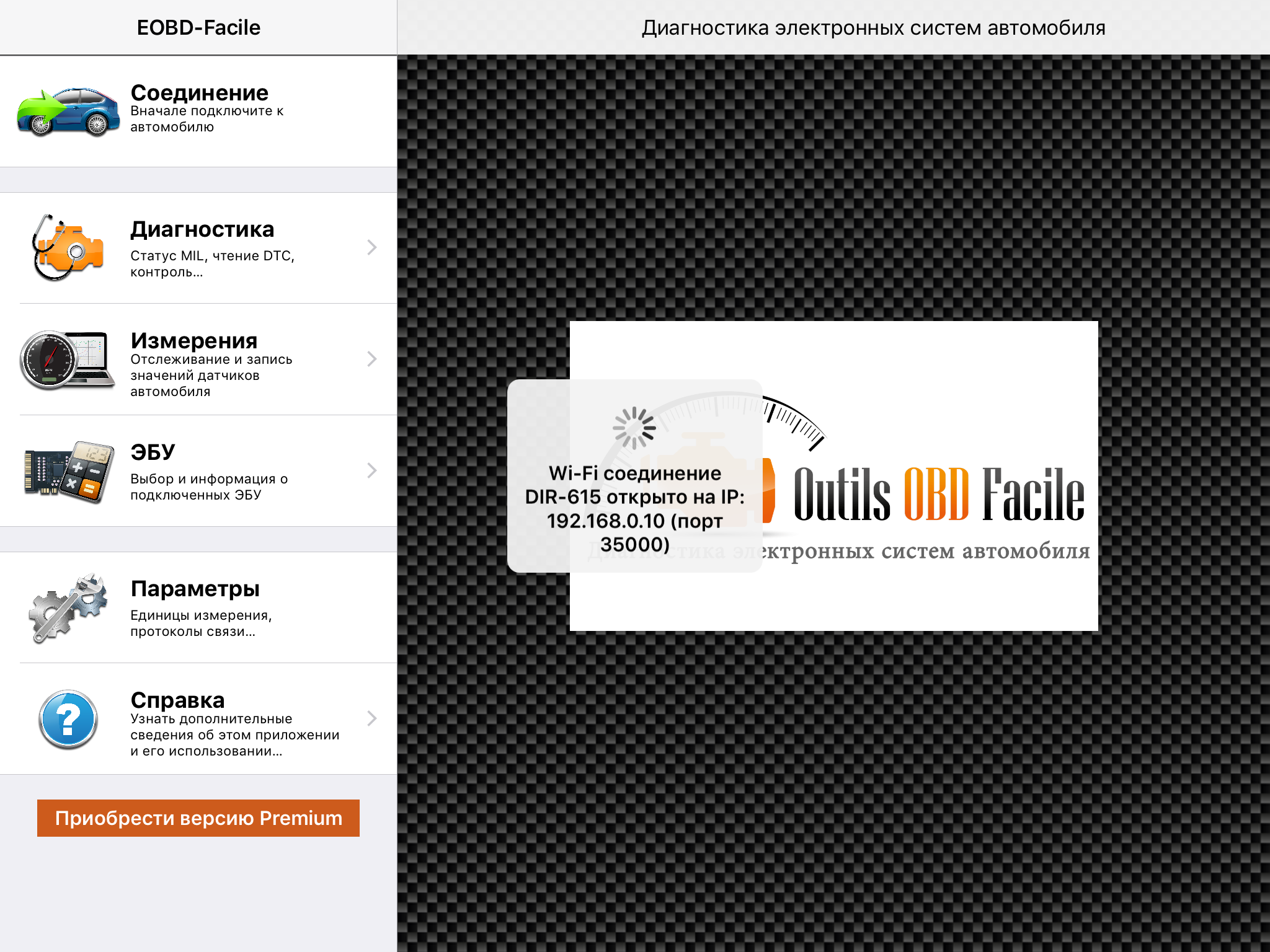

Подключать буду к айпаду на IOS 9.1,ему дрова не нужны,думаю там на диске может быть путевая диагностическая программа,хотя совневаюсь,за 500 рублей с доставкой ещё и софт laugh.gif

Пробовал подключить через ELM 327 Wi-Fi авто ВАз - бош 7,9.7 берет,а январь 7.2 не хочет,пробовал двумя программами ,у кого как?
Дата 11.12.2015 - 22:34
А он и не будет брать, Январь берётся К лайником.
