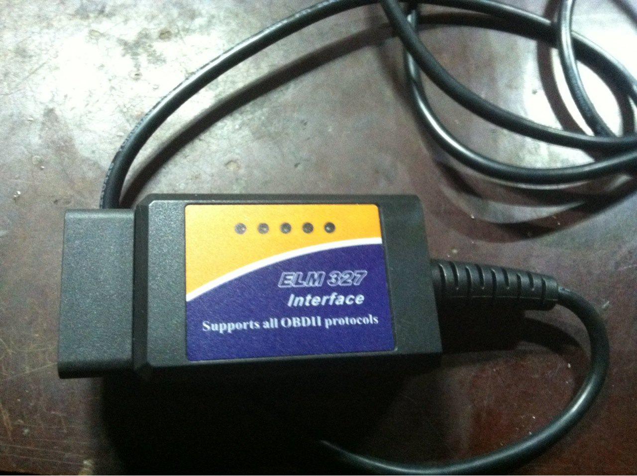

ОпенДиагФри берёт я7.2... Что-за прога за которую можно вечный бан словить? Кстати заглянул в "файлы" а ОпенДиага там нет... добавил.
Дата 12.12.2015 - 12:31
Эта программа работает с Wi-Fi адаптером 327?
тси
Дата 12.12.2015 - 15:20
владимир
Сообщений: 153
Пользователь №: 26958
На форуме с: 30.07.2013
Я пробывал на микасах 11берёт а 10.3 нет.
Дата 12.12.2015 - 15:49
Версия ЕЛМ v1.4 и 1.5 ,будет работать возможно с Опен-диаг(не фри),но не лучший вариант для стареньких отечественных авто,К -лайн адаптер нужен .
Дата 26.04.2016 - 12:21
Блин, уже ELM на мобиле к Тоёте прикрутили (правда заявляют только до 2008 г.). Так скоро без работы останемся laugh.gif
http://елм327.рф/ELMScan-Toyota.html
http://elm327rus.ru/blog/stati-i-poleznosti/elmscan-toyota/
Дата 26.04.2016 - 12:48
Пускай прикручивают Юра ! Чем больше "коллег" тем больше работы! laugh.gif laugh.gif laugh.gif
adam
Дата 27.04.2016 - 01:06
г Курск
Сообщений: 507
Пользователь №: 23082
На форуме с: 27.03.2012
MEGABYTE +100!!!)))
По поводу вопроса Геннадия о ЕЛМ wi-fi не могу не чего сказать ... с wi-fi не сталкивался...
Ещё добавлю что у меня долго(года 3 точно) проработала ЕЛМка версии 2.1 блютуз , соединялась со всем насвете (ну или почти)) в том числе и со "старыми ВАЗ" (с прогой ОпенДиагФри) ,пока не померла... pop.gif . Брал с китая в прошлом году и с версией 2.1 , и 1.5 ... всё мимо ... нет ответа ЭБУ (в ОпенДиагФри) с рус авто.... (проверял дома на я7.2 , B7.9.7 на столе , с ними-же ,старый ЕЛМ работал без проблем , да и к-лайник работает без проблем) , думал что ЕЛМки эти "мёртвые" с рождения, ан-нет... отдал одну корешу в дружеский сервис попробовать на "ино" с "сканмастером 2.1" ... работает (вроде к Опелю подключал )
Так-что делаю вывод ,что китайцы что-то поменяли(упрастили-упразнили) в схеме ... и с ВАЗом последние из поднебесной больше не дружат . Опять-же я брал "дешёвые" варианты ,может какие подороже и работают , но заплатить "подороже" и получить то-же что и "подешевле" я лично не готов (тем более попродовал несколько вариантов: синие,белые ,чёрные с кнопочкой , и юсб...)))
Просьба к форумчанам: если кто возьмёт ЕЛМку работающую с ВАЗ (думаю это будет показателем близости к оригиналу) , оставьте ссылку в этой теме
Дата 27.04.2016 - 09:05
Цитата (adam @ 27.04.2016 - 01:06)
если кто возьмёт ЕЛМку работающую с ВАЗ, оставьте ссылку в этой теме
Волей случая у меня их три разных, но вот в ВАЗы втыкать не пробовал. Попадётся под руку, попробую smile.gif .
sergun
Дата 27.04.2016 - 12:25
Версия ELM 2.1 Вазы не берет. После 2.1 заказал версию 1.5 с этого магазина,свою ВАЗ 2115 2005 г с bosch 7.0 взял влет .
http://ru.aliexpress.com/item/2014-Free-Sh...1597745048.html
Дата 27.04.2016 - 22:03
Wi-Fi адаптером 327 v1.@5 вазы берет, кроме январей,многие ошибки тупо не видит.ихмо игрушка
прапорщик
Дата 28.04.2016 - 22:25
Сообщений: 686
Пользователь №: 15977
На форуме с: 7.01.2010
Блютузная,в голубом корпусе.Сегодня впервые с опендиаг попробывал на 2115 с Я7.2.Работает отлично,параметры,АЦП,ошибки и информация об ЭБУ.Исполнительные механизмы работают.Брал у китайцев.

Доброго времени суток.
У кого есть такой девайс, без блютуза, и что берет? Интересует ВАЗ и Ford, и что поставить.
Дата 27.11.2020 - 17:45
Андрей, Опен-Диаг фри и Форскан . Ссылки на скачивание надеюсь сам найдешь. Если с ними заработает , то при желании Опен-диаг про, около 5000 руб ключ стоит. Эти эльмы только с виду все одинаковые, вообщем проверять на фришных надо сперва. У меня в железном корпусе с двумя шнурами 2011 г.в всеядный ))). Для Форскана тумблер ставил на переключение линий в вилку ОБД2, там на их сайте есть схема доработки.
