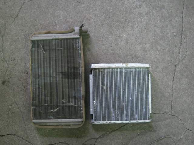

Наступили морозы и стало холодно в моей Леганзе.
Ситуация прогнозируемая-когда менял радиатор печки, обратил внимание, что радиатор маловат для такого объема.
На фото слева радиатор десятки, справа мой. Правда с отрезанными боковинами.
Холод, как выяснилось, беда всех леганз.
Машина нравится, поэтому гоняю мысли по проблеме.
Возникла такая идея-салонный фильтр ставится из под капота. Есть прямоугольное отверстие размером 200 на 25 мм. И глубиной около 200 мм.
Мысль такая- подобрать радиатор таких размеров, и поставить его заместо фильтра. Подключить его к СО сложности не представляет.
Так вот-будет ли толк от такой доработки? Фильтр находится перед вентилятором.
Как я понимаю-засасываемый вентилятором воздух будет проходить через радиатор и нагреваться. И на основной радиатор будет приходить уже нагретый воздух.
Что скажете?

Ага, фото забыл вставить.

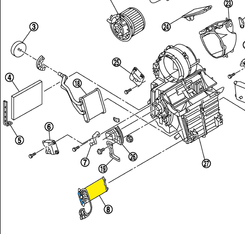

И... что тут можно изменить?: http://www.elcats.ru/chevrolet/Parts.aspx?...00010&Year=2002
