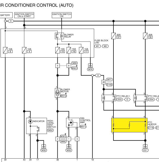

В exist'е 27143-JD00A, цена - 2 рубля в базарный день.
Подключён до безобразия просто ...

Блин, Юра, а вот это уже интересно!
Хотя сомнительно как то, что это хорошо работает! Чтоб прогреть проходящий воздух эта штука должна электричества жрать, мама не горюй! ИМХО

Работает, работает smile.gif , сам видел. Тем более у тебя это не основной источник же будет, а так довесок. Да и схема включения со ступенями.
Ну преды видишь же - по 30А smile.gif .

Ага, а в сумме то 60 будет!
Но идея очень интересная, и относительно недорогая!
