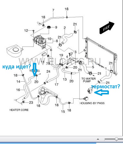

Так это не схема, а каталог. Мало чего понял из нее, двигателя не хватает. По ссылке без регистрации не пускают.
Основные вопросы на схеме и еще, как образован малый круг? Нарисовать бы от куда и куда потоки идут. Его бы приглушить, тогда через печку намного больший поток пойдет. Но не на всех авто это можно. На ВАЗах, например, можно на всех сделать. А тут, если термостат в верхнем патрубке, тогда не знаю.

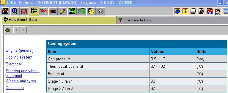

4. Смотри на таблице: Термостат начинает открь!тие на 87гр. и вполне открь!той на 102гр. Его открь!тие проходит вместе с последовательное включение первь! на 93 и второй на 97гр. вентиляторов. Все зависить от нагрузка, и внешняя температура. Если добавит и теплоотдач через печьки, то вообще твердит какая будет рабочая температура , весьма непредсказуемо. А самь! весомь! аргумент, чем вь!ше, рабочая температура, тем больше будет и КПД движка. На впрь!сковь!е двигатели уже нет температура ниже 90гр. А на некоторь!х и вь!ше 100гр. бь!вает.
5. Наконец правильнь! аргумент. На термостатов гравировано начальная и крайная температура .Ставим вместе с ртутнь! термометр в сосуд с водой и греем, отмечая на какой начинает открь!тие и на какой полное. Ето несколько раз, если он новь! /первое открь!тие обь!чно запаздь!вает немножко/.

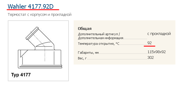

Жень, от Opel Omega вот этот подходит ( и других производителей там вагон).
А здесь смотрел http://www.drive2.ru/cars/daewoo/leganza/l...30376152716204/ ?
