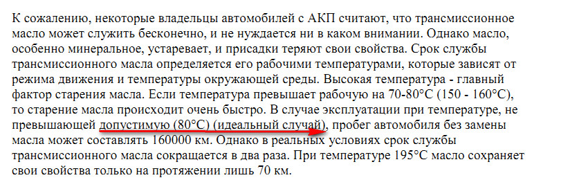

По поводу термостата:
меняет термостаты с 87 на 92 градуса(сей девайс установлен, без толку, ощутимого эффекта не увидел) и это все НЕ ПОМОГАЕТ, то спасет только замена радиатора печки НЕ на ЛАНОСОВСКИЙ (те же яйца, не греет так же, я уже себе ставил такой), а радиатор фирмы NISSENS.
А я с дуру поставил радиатор от Ланоса (впрочем как и многие Леганзоводы)!
Разницу я увидел, когда все было разобранно, поэтому пришлось ставить! По сути я сейчас исправляю свою ошибку! Можно, конечно купить родной радиатор (2-2.5 тыр.) и потратить полтора дня на его замену.....
Но появилась мысль по внедрению доп. радиатора и я ее опробую! Тупо интересно))))
А уж если не получится, то....
По поводу термостата-мысль такая-термостат и ДТ находятся по разные стороны мотора. Видимо поэтому и такая разница в показаниях.
И 80 гр. я все же думаю не просто так! В разных источниках видел, что именно эта температура является оптимальной для ATFки в АКПП!?
Да фиг её знает. Видел отчёты каких-то стритсракеров, меряли температуру декстрона на выходе из коробки при разных манерах езды. При стиле "тапку в пол на каждом перекрёстке" температура достигала 120 градусов и они приняли решение ставить дополнительный масляный радиатор. Ну им надо, они гонщеги.
А так получается, что температура жидкости "гуляет" в широких пределах, штатная система охлаждения её не удержит около 80 при соответствующих режимах.

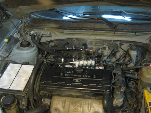

Проверил работу термостата. По сканеру и бесконтатным термометром.
Температура открытия ровно 87 градусов!!! Ну, а далее, после прогрева радиатора температура начинает падать до 82. Далее пока не смотрел.
Полистал книгу-пункт по проверке уровня жидкости в АКПП-прогрейте мотор до рабочей температуры 80 градусов.... А?
Ну, а с радиатором-увы, пока не получился фокус(((((
Я ведь пытался отделаться малой кровью, и подключился к контуру подогрева ДЗ.
Так вот-радиатор нагревается, и даже горячим становится. Пока не включю вентилятор! Который его моментально охлаждает(((( Выходное сечение все таки мало, видимо!
Вот и хорошо, что я туда редуктор не подключил...
Остается вариант паралельно редуктору. Который уже подключен паралельно радиатору печки!
Что из этого получится, не знаю! Но попробую. Надо только два тройника найти.

Что то получилось))))
Во вторник обещают морозы за 20! Вот и проверю))))
Дата 26.01.2014 - 20:28
Высоко.
Воздух плохо может продавливать. Может потому и остывал быстро?

Мужики, хоть и пинаете меня, но результата я добился!
Радиатор отлично нагревается, в салоне стало ощутимо теплее!
Я прекрасно понимаю, что это не панацея. Но была идея, которая не давала покоя wink.gif
Попробовал, что то получилось, интерес удовлетворен))))
Заодно сделал определенные выводы, что еще потребуется доработать в отопителе.
Летом полюбому опять вскрою отопитель, поставлю соответсвующий радиатор и доработаю как задумал)))
Вот уж странный человек  . Ему говоришь подключать туда редуктор, а он сует радиатор. Евгений, а ДЗ не обмерзает при максимальном "газе", случайно? Подключите все таки редуктор к ДЗ и проконтролируйте в программе ГБО температуру редуктора.
Ну почему же странный? Просто на тот момент у меня не было нужных переходников для врезки в линию дросселя. Вот и подключился паралельно отопителю, но таким обрзом, что бы можно было откатиться в случае неудачи.
Должен отметить, что холоднее, чем было, не стало!
Теперь есть переходники, можно поэкспирементировать...
