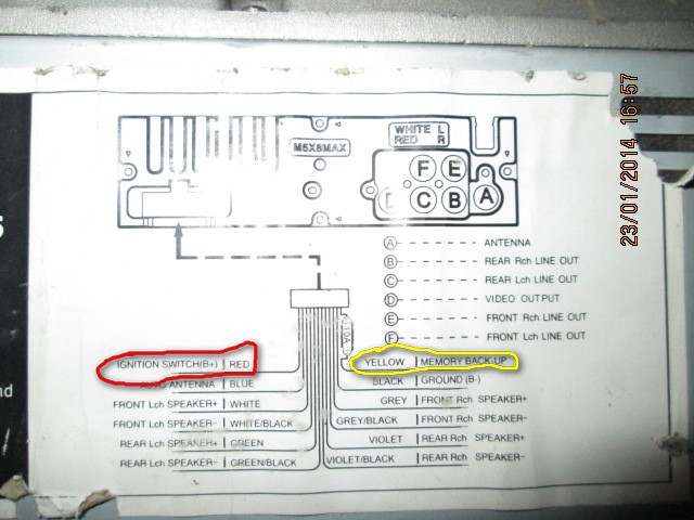

А настройки радио и звука у вас не сбиваются? Обычно должно быть так:
Goodvin
Дата 23.01.2014 - 14:14
Казахстан, г. Шу
Сообщений: 253
Пользователь №: 26546
На форуме с: 25.05.2013
Некоторые автовладельцы-меломаны намеренно делают так чтобы музыка играла независимо от ЗЗ.
Дата 23.01.2014 - 14:34
Чуть дополню к фото: MEMORY -это память,чтобы понятней было.
